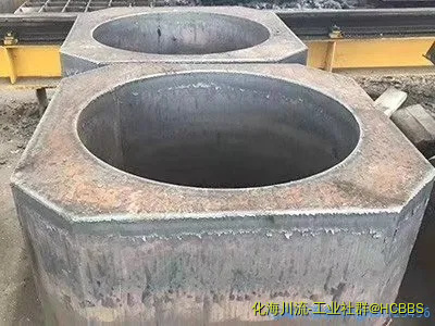

15MnV钢板有舞阳钢铁厂研制生产,厚度一般在8-300mm之间,是属于合金高强度钢板
15MnV钢板属于低合金高强度结构钢,是在碳素结构钢的基础上,加入少量的合金元素发展起来的,原称普通低合金钢。
15MnV钢板性能特点:
① 强度高于碳素结构钢,从而可降低结构自重、节约钢材;
② 具有足够的塑性、韧性及良好的焊接性能;
③ 具有良好的耐蚀性和低的冷脆转变温度。
15MnV钢板标准:GB/T699-1988
特性及适用范围:
  强度及淬透性15MnV高,冷变形时的塑性中等可切削性好,但焊接性较差。宜调质处理后使用。 适用于转轴.螺栓.螺母.螺钉等,心轴.齿轮。
  用于制造中型机械中的螺栓、螺母、杠杆等。  淬透性略高于40钢。热处理后,强度.硬度.韧性比40钢稍高,冷变形塑性中等,可切削性好,焊接性低,具有过热敏感性和回火脆性,水淬易裂。 适用于耐疲劳件.曲轴.辊子.轴.连杆。 标准:GB/T 699-1988
15MnV、20MnV、的区别
  两种材料都属于碳素结构钢,主要区别是含碳量不同,其他成分都是一样的。含碳量的不同跟材料性能有直接关系。15MnV冷变形时的塑性中等可切削性好,但焊接性较差。宜调质处理后使用。 适用于转轴.螺栓.螺母.螺钉等,心轴.齿轮,也用于制造中型机械中的螺栓、螺母、杠杆等。20MnV碳素结构钢可在正火状态下使用,也可在淬火和回火状态下使用。切削加工性能好,冷变形时的塑性中等,焊接性能不良。用于制造承受疲劳负荷的零件,如轴辊及高应力下工作的螺钉、螺帽等。热处理后,焊接性低,具有过热敏感性和回火脆性,水淬易裂。 适用于耐疲劳件.曲轴.辊子.轴.连杆。
15MnV化学成分:
15MnV碳 C:≤0.20
15MnV硅 Si:≤0.55
15MnV锰 Mn:1.00-1.60
15MnV磷 P:≤0.045
15MnV硫 S:≤0.045
15MnV钒 V:0.02-0.15
15MnV钛 Ti:0.02-0.20
15MnV力学性能:
屈服点(σs≥/MPa):390
抗拉强度(σb/MPa):490-650
伸长率(δ5 %):19 微信图片_20200710181521.webp
