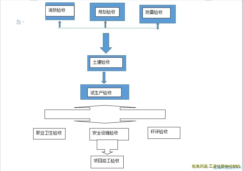

一个新办的化工单位,需要经过那些步骤才可以正规,合法化生产??需要经过那些验收项目?验收顺序是什么呢?我手里有一个年产40w吨环保型水处理剂项目!怎么办!

Z.H.Y楼主 VIP会员 VIP会员 | 显示全部楼层       最后访问IP江苏省
Z.H.Y 发表于 2020-11-21 10:20
安评批复,环评批复都有了,生产许可证还没有。
看一下这个对不对?
发表于 2020-11-21 10:23:25

安评这边如果辨识是危化品,需要按照指南来,跟组分、闪点有关
70上 领证   70下 按危化监管
然后就涉及走 36号令 还是45号令
安全设施设计专篇也要做一个,安评验收需要
一个比较大的方向问题,不要轻易定到 行业 化工类,你的备案赋码表上,慎重要不51283套进去就比较。。。。
另外安评批复了?是什么意思  没懂
发表于 2020-11-21 10:37:49
生产许可证是你投产建成后通过验收后才给你的这个证书,你如果什么都没有只是个项目是没有生产许可证书的,你按照企业设立的程序都走下来才行,不是说你有项目就给你发生产许可证了,有设备有试运行,都验收过了 才给发证书。
发表于 2020-11-21 11:28:09
艺心丶秋VIP会员 VIP会员 | 显示全部楼层       最后访问IP安徽省
发改委经信委,营业执照,可行性研究,预评价,安全条件审查,安全设施设计专篇,专篇审查,专篇批复,建设,各项竣工验收,试生产方案,审查,批复,验收评价,办理安全生产许可证,危化品登记证等,安监总局45号,79号令
