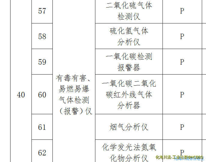

化工生产企业配置了可燃气体探测器按可燃气体报警器检定规程JJG693-2011的规定就每年进行检定一次,但市场监管总局关于发布实施强制管理的计量器具目录的公告(2019年第48号)中关于可燃气体报警器检定只做P表示型式批准。那我们到底对可燃气体报警器如何管理,还须强检吗?

从安监检查方面,这个肯定是重点检查项目,需要提供合理期限内的检定报告。从实际应用上,采用季度性自检,对有问题的查看探头,并自行标定(需要备用标气瓶),还要注意探头使用期限,探头寿命一般是一年。强检就是个形式,主要靠日常标定和维护。

我们都是每半年自己拿标气检测下,然后每年找外单位过来检测。

每个部门要求不一样,来检查的时候要按照他自己的标准来执行,所以还是按照最严格的来,不是检查来了过不到,就麻烦

可燃气体报警器这种作为安全防护用途的,我也不理解怎么会不在强制检定范围,但是安全角度考虑,这种东西是必须有定期检定的,不然你会放心用?指不定什么时候就传感器失效或者浓度不准,影响很大。所以安全监管部门的要求没有变,仍然会要求有检定报告的,作为企业只能继续安排做年度检定,交钱……至于为什么不列入强检范围,我只能猜测是不是数量太多,费用太多,免征成本太高
