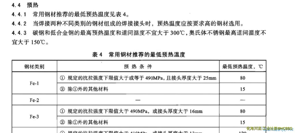

请教大家,有一低温容器,材料为42十3mm16MnDR,焊接时必须要预热吗?依据是什么?

GB/T150没有规定要焊前预热,但应进行焊后热处理。NB/T47015标准中对于预热温度有规定,但也仅限于推荐性质。只要焊接工艺评定中没有焊前预热,就可以不预热。

第一,这个设备的材料是复合板42毫米的基材和3毫米的复合材料 第二,基材一般是低碳钢或者低合金钢的材质,已经大大超过25毫米的厚度,需要预热 第三,工厂的焊接工艺评定一般都是按照推荐条件制作,除非是新材料  详情 回复 发表于 2020-12-28 22:01

厚板要求!GB150

是哪一条款的要求?  详情 回复 发表于 2020-11-18 13:45

是哪一条款的要求?
第二,基材一般是低碳钢或者低合金钢的材质,已经**超过25毫米的厚度,需要预热
发表于 2020-12-28 22:01:10

基体材料是什么呢?确定覆材是16MnDR么? 如果是低温工况的话,3mm的16MnDR有何意义?按照金属的导热能力来看,你的基体同样处于低温工况。

基材是16MnDR,复层是3mm316L
发表于 2020-12-30 19:25:48
看你公司的焊接工艺评定,如果评定需要预热,那就必须预热;不预热就错了。如果焊接工艺评定没有预热,那就不能预热;如果预热了,就错了。
发表于 2020-12-31 15:55:33

一定需要焊后热处理,由于板厚度,应该是需要预热
