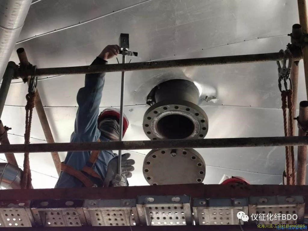

      长枪“摄像头”,这是一款装置检修中用来检查反应器内部的秘密“武器”。
      一根近2米长的不锈钢钢管,钢管的一头焊有一个不足拳头大的开有两孔的不锈钢盒子,另一端焊接了一个活接头。
      图片中是该黑科技的发明人--中石化仪化BDO部劳模工作室的党员王欣。

案例:
      列管式氧化反应器是仪化BDO部马来酸酐单元的核心设备,每年停车检修时都要用价值不菲的高清摄像头作为内窥镜,将影像通过蓝牙发送到手机上,以达到观察反应器内列管及其它地方是否有熔盐泄漏的目的。
      为了保证反应器内的熔盐不会凝固,必须保持反应器内部温度在200度以上,这给观察反应器内部情况带来一定的难度,因为摄像头的塑料外壳禁不住长时间高温的烘烤,之前用的是普通管道检查内窥镜,因高温而坏得较快,现在使用的高清摄像头,经过前两年使用后,其外壳己经有部位熔化变形,再那么用下去也必将提前报废。另外,由于不能长时间放在反应器内,用一会后就需要拿出来冷却一下,使观察过程断断续续,不能连贯。

王欣接过了解决这个难题的任务,经过一番琢磨后,提出了制作一支“长枪”,用氮气冷却的办法,即在使用时将摄像头固定在钢管一头的盒子里,并在镜头边固定好照明用的手电筒,另一头通过活接头连接氮气,将摄像头伸进反应器里,用氮气吹扫摄像头,可有效给摄像头和手电筒降温,既延长了摄像头的使用寿命,又提高了观察效果,深受大家好评。

长枪“摄像头”工作状态中。
