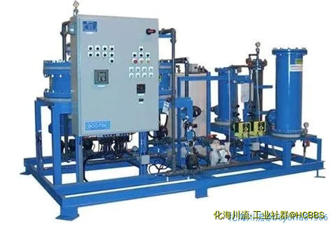

ChromaPur™是如何工作的?
受污染的铬溶液先转移到供料贮罐。根据需要,镀铬液通过重力流向ChromaPur™系统进行处理。安装在ChromaPur™框架上的泵将铬液泵送过双级过滤器后,进入树脂床,溶液中的金属污染物随之被去除。净化后的铬酸流入净化酸储罐。当进料达到预设的处理量后,开始自动再生。从标准酸桶中计量再生
使用的硫酸(93- 98% w/w H2SO4)。在被泵送至树脂床前,会先自动稀释到恰当的浓度。
再生后,用水冲洗树脂床。再生液和冲洗废液中含有溶解的金属污染物、一些过量的硫酸和微量的铬酸,在处置前应妥善处理。再生结束后, ChromaPur™开始下一个循环。您可以通过选择最合适的操作范围来优化ChromaPur™周期。
• 高浓度水平 - 镀铬液的金属污染物在15/升的范围。
• 低浓度水平 - 镀铬液的金属污染物在5/升范围。
ChromaPur™可以在任一设置工作,若设置适当则可以更高效。铬酸会稍微被稀释,以致净化后的酸液体积超过原液。这些增加的体积在大多数情况下不是问题,因为电镀槽液升温会自然形成蒸发。

ChromaPur&#8482; 配置
Eco-Tec ChromaPur&#8482;机组包括:
&#8226; 双级滤芯过滤器,隔膜供料泵和硫酸计量泵。
&#8226; 用于净化后酸储罐和再生酸桶的液位控制模块
&#8226; 橇装设计,所有管道和阀门安装在钢架上
&#8226; 标准管道材料为CPVC/PVC
&#8226; 标准紧固件为不锈钢
&#8226; 标准阀门为聚氯乙烯
&#8226; 带有图形的24V控制面板,带图形
&#8226; 操作&维护手册 (3)
&#8226; 备件包
