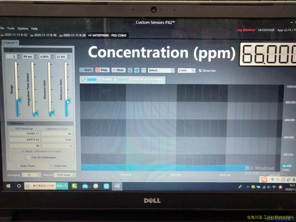

大家好,我公司最近购买了一台CUSTOM的荧光传感器,用来分析PPM级水中油含量,第一次接触这个,有很多不明白,请教一下下图中的软件内容上的4个参数,在什么情况下调整,该调整多少?谢谢

这不是分析原理和应用的问题,这是仪器操作调整的问题。您应该仔细阅读操作手册,并向仪表厂家询问这些调节内容。
因为具体的仪表只有生产厂家最清楚。
或您给我寄一套完整的这种仪器和操作手册,我来帮您研究一下,每天按300元收费,行不行?
另外评价一下这个分析仪,一套测量水中油的分析,需要用户调整四个参数(量程、数据积分周期、信号和参考增益),那说明这种分析仪在制造厂家进行的应用研究不是很深入,或者说这种分析仪的原理与应用是从其他方面的应用移植过来的。搞出那么复杂的调整界面就是噱头,估计不便宜,因为还要通过数据通信与PC相联进行参数调整,看着很高档唬人,其实是一种非常失败的分析仪设计,一个简单的荧光光谱识读就能解决的问题,却上操作者自己进行摸索和调整。估计这家仪表制造厂在水中油测量上根本没有研发的能力与水平。这仪器得不少钱吧?估计15 万以上?

感谢前辈的回复,您说得对,这个是仪器操作调整的问题,原理是紫外荧光法,这个清楚。
这台表是直接从美国厂家购买的,国内暂时没找到代理的。
至于操作手册,只有29页,也全部翻译成中文了,仔细阅读,上面写的不是很细,只是说调整这个参数会增加或者减少测量光或者参比光的输出。
我们不明白的是,什么情况下需要增加,什么情况下需要减少,这个说明书上面没有很详细的说明。

感谢前辈的回复,您说得对,这个是仪器操作调整的问题,原理是紫外荧光法,这个清楚。<br />这台表是直接从美国厂家购买的,国内暂时没找到代理的。<br />至于操作手册,只有29页,也全部翻译成中文了,仔细阅读,上面写的不是很细,只是说调整这个参数会增加或者减少测量光或者参比光的输出。<br />我们不明白的是,什么情况下需要增加,什么情况下需要减少,这个说明书上面没有很详细的说明。
这种调整实现自适应应该不难。产品采用手动操作,可能是pc端软件是第三方开发的吧。调整光输出和增益目的是提高信噪比,跟测试的介质有关系。浑浊的介质,需要光源输出更强,增益越高。
