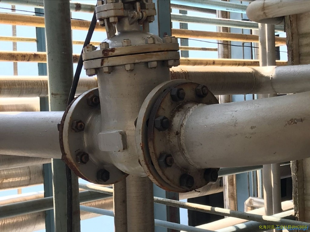

前几天安监来工厂绕了一整天,不知道有没有看到这样的景象(我觉得没有),还是国家级的

手拉葫芦没有预留吊装梁的,只能搭架子
发表于 2020-11-10 08:29:03
呵呵,国家级的管的都是大事吧,像你这样的检修没人去关照你的,除非安全员。这样的事情弄到最坏也就是拉弯管道。看那法兰与阀门的对接,应属大马拉小车的配置,也不是什么大不了的。他们检查好像都是有专项目标的吧。
发表于 2020-11-10 09:10:30

以前直接挂到管廊的输油管线上。

114的那一家,你懂的,大家都懂的。当晚**的微信公众号这样描述的,吸取事故教训还不够深刻,反思还不够到位。我觉得阀门安装法兰面大小最少要相符吧,垫片要符合工况,帽丝最少也要露出两扣等等。手拉葫芦也不可能挂在阀门上借力。

是的,你不出事什么都好,出了事情就要找出任何的导致因素,警示后人。这个无可非议。如果是国家级的检查,,,,,我是感觉有些小题大做。我不知道像这样的检查汇总会议你是否参与了,是否有可能人家在会议上提出了你不知道。我觉得检查团的*员们检查过的企业出了事情,他们也会担责的。建议安全上的事情还是做好自己最好。供参考。
