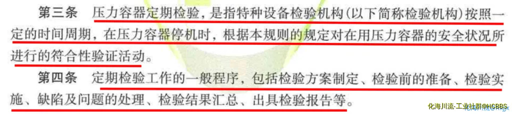

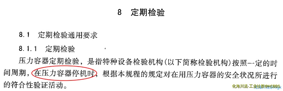

       化工装置安全平稳运行一直不停工或者大检修时间与压力容器定期检验到期时间经常性不一致,一般是六年一检或三年一检,最终导致压力容器已经到了定期检验时间却无法停工检验,各位是否遇到过?除了申请延期检验外,如何妥善解决啊?
      最近本装置的50多台压力容器到期,需要进行定期检验,涉及到的压力容器有I类、Ⅱ类Ⅲ类中低压压力容器,有反应釜、精馏塔、回流罐、列管式换热器等,装置工艺介质有甲醇、混合烃类碳四、氢气、一氧化碳等物料。计划在线对压力容器外表面拆除保温铝皮,针对各类纵焊缝、环焊缝和丁字口处打磨除锈后进行特种设备检验机构再进行在线定期检验,是否存在安全隐患和其他问题。
      本人查阅《压力容器定期检验规则》和《固定式压力容器安全技术监察规程》中规定条款,均是需要在压力容器停机时进行,这样做是否违法是否妥当,望各位指点迷津。

不停机能做无损检测吗……射线或者超声之类的

想法太天真了。不停机特检院给检吗?

”压力容器定期检验到期“,这个检测是要针对不同容器有不同的检测方法与检测手段的。
比如放射性拍照,是要将放射源放在容器中的‘还有超声波检测、器内检查腐蚀情况、、、、并不是简单的测厚度渗透之类的。这类检测不但要停产,还要部分解体。通常这项工作都是结合年度大修或者是计划性停产时进行的。
建议在准备工作过程时,要与检测部门反复的沟通协调,看如何检测才能最简化些。
供参考。
呵呵,至于违法,,,这个法也应该是你企业自己的法了,我看违了就违了吧国家的法是一定要认真对待的。

定期检验就是停机检验,在线检验叫年度检查,互相配合的。
按照技术规范是必须要停机的,至于实际情况停不停机那要看什么检验项目了,如果不停机的情况下也能保证项目完成那特检院应该不会太苛求。
《压力容器定期检验规则》已作废。
不停机延期或者做RBI,石化设备如果不停机建议做RBI。

按照技术规范是必须要停机的

按要求肯定必须停机!不然怎么做无损检测?
发表于 2020-11-6 11:36:51
nmglsxVIP会员 VIP会员 | 显示全部楼层       最后访问IP内蒙古自治区
依据《压力容器定期检验规则》第二十一条:压力容器定期检验项目,以宏观检验,壁厚测定,表面缺陷检测,安全附件检验为主,必要时增加埋藏缺陷检测,材料分析,密封紧固件检验,强度校核,耐压试验,泄漏试验等项目。
  宏观检验涉及到容器内部检验,不停车,不开人孔,不置换合格,你说能检验吗?何况之后的强度校核,耐压试验,所以必须停车置换完成才可以进行。
