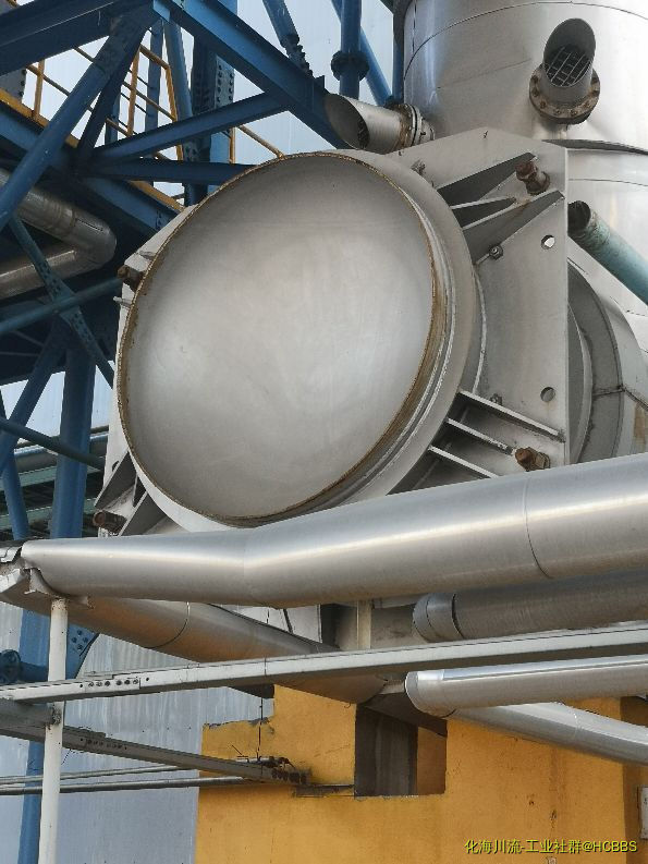

请帮忙解释一下,这样的盲端设计是为什么

可能是预留端口吧。

检修口?

原设备拆卸掉了吧

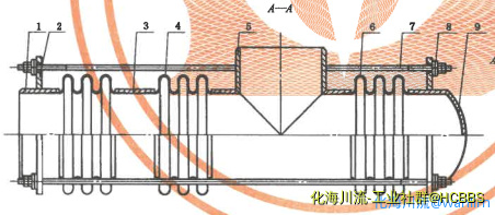

发表于 2020-10-30 09:10:34

如果是换热器就是管端的检查检修孔,如果是罐子那就是人孔
