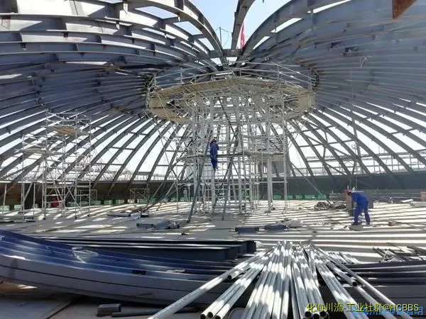

这是在搭一个巨大的鸟巢吗?
是什么设备猜猜看?

气柜吗?

是气柜油罐之类的穹顶吧
发表于 2020-10-26 07:26:45
是采用的常规储罐的球面顶结构,不是网架结构  详情 回复 发表于 2020-12-16 17:34

拱顶罐吧。。

浮顶罐

固定顶  详情 回复 发表于 2020-12-16 17:33

是长庆乙烷制乙烯项目低温罐区一台3万立方双金属低温储罐,该双层储罐为全容罐,储存介质为液态乙烷,因其外形酷似鸟巢,所以大家形象地叫它鸟巢。@liaifeng @CHANGBAISHI @huanghong @张勇_efD8q

长庆乙烷制乙烯项目是国家示范工程,该项目总投资104亿元,由80万吨/年乙烯装置、40万吨/年全密度聚乙烯(FDPE)装置、40万吨/年高密度聚乙烯(HDPE)装置和3万吨/年丁烯-1/己烯-1装置组成,计划2021年6月投料开车。  详情 回复 发表于 2020-12-16 16:29

长庆乙烷制乙烯项目是国家示范工程,该项目总投资104亿元,由80万吨/年乙烯装置、40万吨/年全密度聚乙烯(FDPE)装置、40万吨/年高密度聚乙烯(HDPE)装置和3万吨/年丁烯-1/己烯-1装置组成,计划2021年6月投料开车。项目建成后每年可生产40万吨高密度聚乙烯、40万吨全密度聚乙烯和3万吨丁烯-1等产品,副产氢气。

鸟巢顶升了。 @huanghong @张勇_efD8q@张勇_efD8q @liaifeng @CHANGBAISHI
低温乙烷储罐拱顶首次顶升

固定顶

这就是一个保存煤的煤仓。

错。 可以看看6楼、9楼的答案。  详情 回复 发表于 2020-12-17 13:08

这个也可以叫做西瓜片吧,大型LNG低温储罐的拱顶
