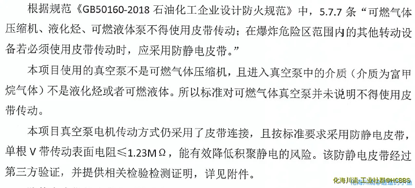

某区域要求防爆,水环真空泵采用皮带连接。
查《石油化工企业设计防火规范》GB50160-2008【2019版】:5.7.7 可燃气体压缩机、液化烃、可燃液体泵不得使用皮带传动;在爆炸危险区范围内的其他转动设备若必须使用皮带传动时,应采用防静电皮带。
此处说的是泵,包含真空泵么?

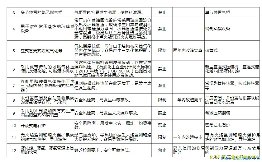

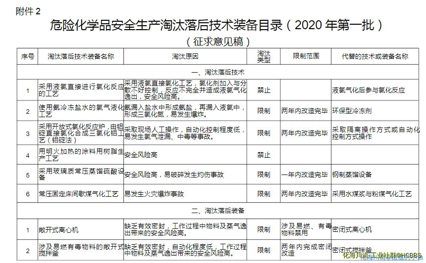

不算哦!我们公司也有,但请看对方回复,可以不进行更改。
而且第一批淘汰设备(公示版)已经没有该类设备了。

那还不是需要静电皮带么
真空泵不算是可燃气体压缩机泵类 但是皮带在防爆区域需要选择静电皮带

你这个是带皮带传送的真空泵,所以是需要使用防静电的皮带的,真空泵的电机也要使用对应等级的防爆电机
发表于 2020-10-26 13:13:56
设计文件中参数不全,设备利旧,防爆电机有,查型号知道是皮带传动。 想探讨一下,可否皮带传动? 如果可以,是否要提供防静电皮带的相关参数?  详情 回复 发表于 2020-10-27 10:10
