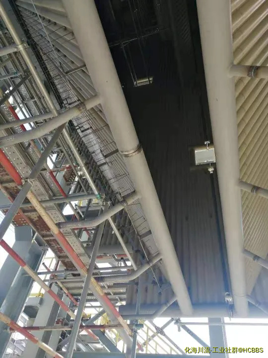

现场反馈在吊装辐射段水冷壁左右侧模块后,发现两个集箱存在对接口高度偏差在10mm左右。

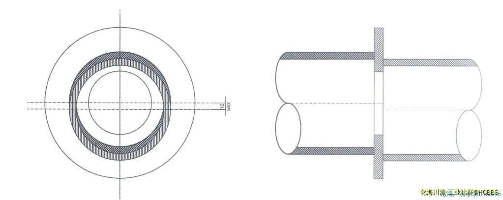

制作厂返修方案如下图示(图在2楼)
在集箱对接处增加一块开孔圆板,将两个集箱与圆板进行焊接。
个人不同意方案的做法,
理由1,额外加的过渡件对流体形成了阻力,类似孔板效应。
理由2,原来的对接焊口形成了交接接头型式,能否耐受强度条件,不得而知。
理由3,业界从未见过这样返修方法。无案例和技术依据支持。
请网友赐教,这样的方案违反法规规范条文吗?可否接受?谢谢

GB50273锅炉安装施工验收规范连这方面也没有要求?纳闷中
可否判定为不符合JBT1613 锅炉受压元件焊接技术条件 5.9-5.13条的要求。

GBT 16507/16508 水管锅炉,锅壳锅炉规范也不满足。

不清楚楼主的锅炉是什么型号,只是这错边也太大了,一定是不符合规范的要求。

把原来的对接焊缝改为了角接焊缝,承载能力完全不同,而且角接焊缝承受温差及疲劳的能力也很差,因此该整改方案肯定是不行的。

谢谢楼上的意见。现在问题是如何返修?制造厂的预组装出现这么大的漏洞,出现如此黄金焊口,如何处理好?有人说报废?特检院出面调停?
可否内部加垫板,外壁build up welding焊接起来,打磨圆滑过渡,斜度不要超过1比3。再超声波检查,mt检查,水压合格,如此处理让步是把业主逼到了沟边上了,唉╯﹏╰

在原焊缝处,两侧各割去200mm左右,然后重新接1段长度400mm管道,原来的一道环焊缝变成2道环焊缝,探伤比例100%射线,II级合格
