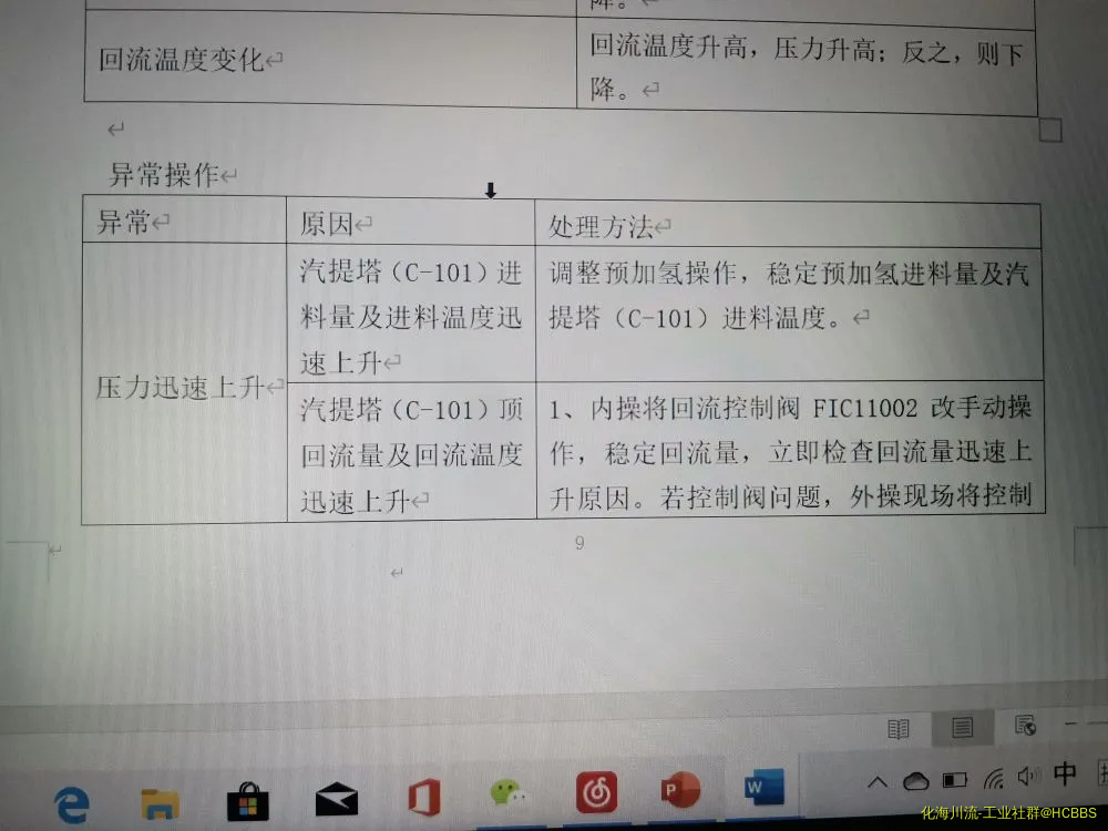

重整预加氢气提塔101和预加氢石脑油分馏塔102为什么是一个塔顶回流上升压力上升,另一个是一个塔顶回流下降压力上升呢?101塔顶出c4,102塔顶出c5,顶温差了14℃,进料位置和塔板数都差不多啊。问了下说是分馏塔和精馏塔的区别,之前我一直以为精馏塔和分馏塔区别就是分离精度的不同,精馏塔塔板更多而已,现在有点蒙了。请大神们指教,谢谢

我只能说说我个人粗略见解不一定对啊,参考下,这两个塔作用不一样,一个是汽提塔,一个是切割组分的,101全回流操作,主要去除硫化氢和水,回流量越大分离硫化氢等气体精度越高,气象越多,压力自然就高,102是分馏塔,切割拔头油,轻组分多回流量大塔顶温度低,轻组分都变成液态了,自然压力就低,一个从分离精度考虑,一个从回流对顶温影响考虑,不知道对不对,仅供参考,另外你们哪个单位重整?和我们101回流调节阀阀号都一样11002哈哈\ud83d\ude04

两个塔作用不一样,汽提塔不存在 产品分割,是把加氢后的硫化氢等汽提出去,塔顶出酸性气、酸性水;分馏塔进行产品切割,塔顶出小于70度组分作为拔顶油,塔底70-180度组分进重整反应。

c4和c5是一个分水岭,c4常温下是气体,c5是液体,所以在塔内汽化程度不一样

塔顶压力的控制在日常操作中主要是靠再沸器及回流温度来进行控制。
C101汽提塔顶压力升高原因是因为回流温度上升(冷却器问题或者环境温度突变),导致塔顶温度升高,气化量增加从而压力升高。而回流量变化我猜是因为塔顶温度与回流量做串级控制,塔顶温度增加则增大回流量。
C102回流量变化则是因为回流罐液位与回流量做串级控制,温度增加,回流罐液位下降,则要减少回流量。
