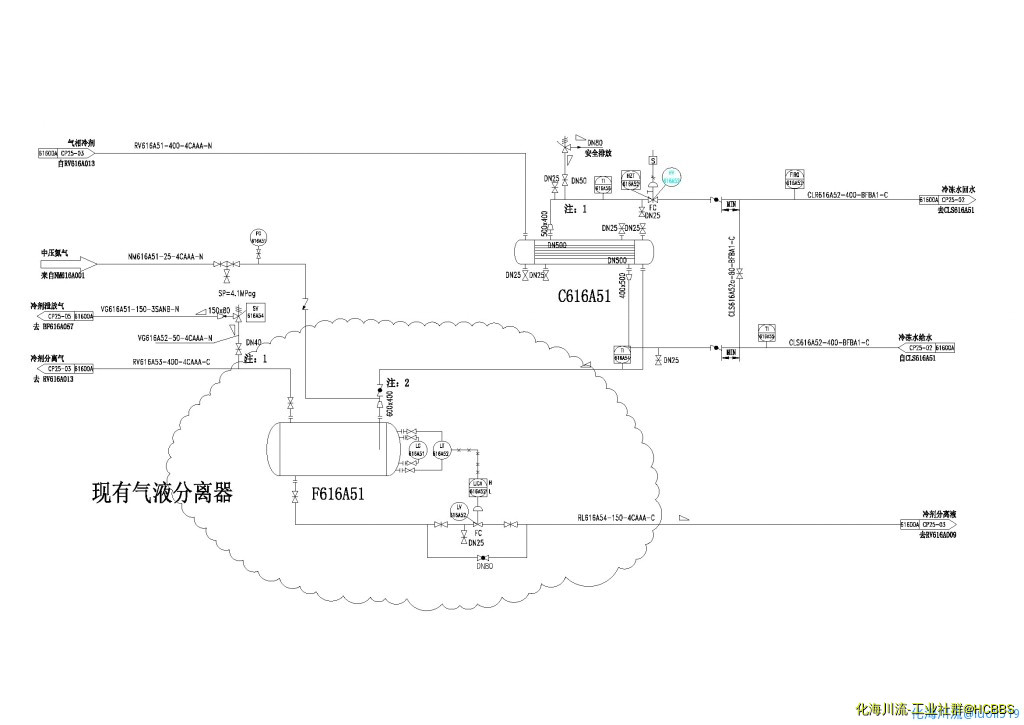

       这里以我方为沿海某公司为河南三门峡一家LNG企业设计提供的混合冷剂压缩机组出口分离器采用羽叶分离技术升级改造项目为例,讨论目前不少LNG装置循环冷机压缩机分离器遭遇的问题及技术解决方案。扬州这家公司为河南三门峡某LNG企业设计提供的混合冷剂循环压缩单元流程图如下:
发表于 2020-10-20 12:13:40
      扬州这家公司为河南三门峡该LNG企业设计提供的混合冷剂循环压缩机组出口分离器F616A51,原来采用传统简易的丝网分离器。但是,在实际运行中,分离器F616A51分离效率很低,导致排送的冷剂卸放气、冷剂分离气携带不少液体。

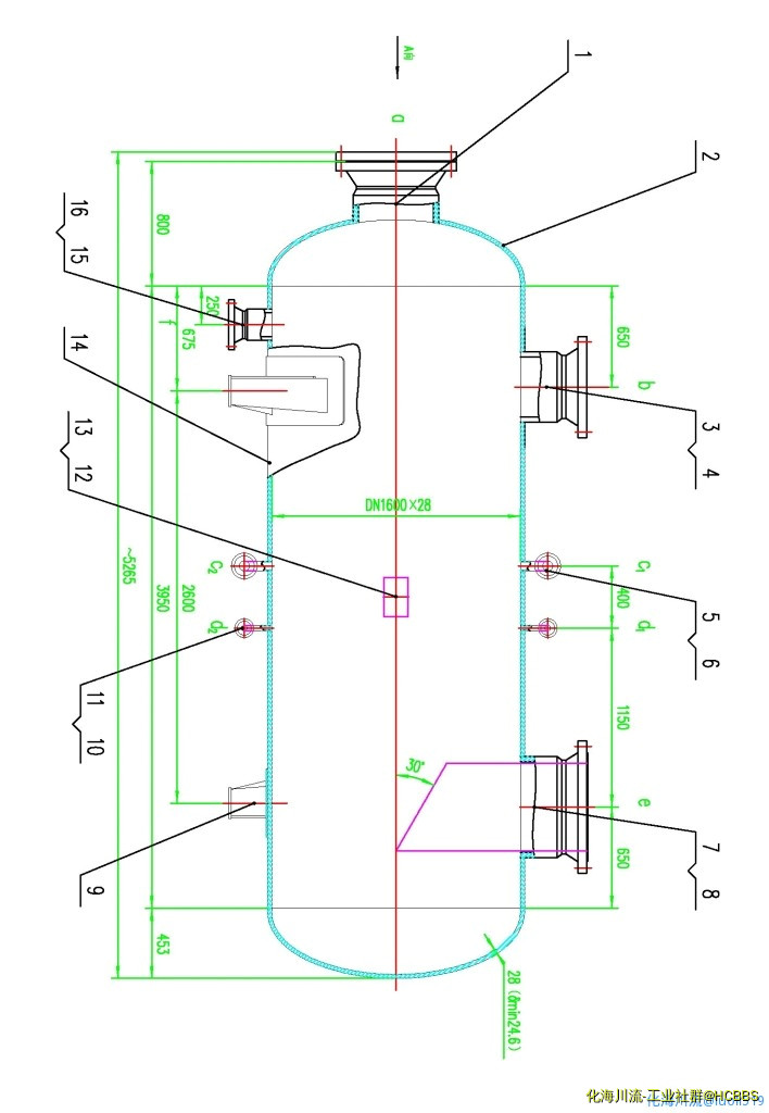

      原来的混合冷剂循环压缩机出口分离器F616A51,是卧式丝网分离器。其尺寸为ID1600mm*SM/SM3950mm, 顶部右侧气液混合进口尺寸为DN600mm,顶部左侧气相出口尺寸DN400mm。详见附图:

       我方按照业主提出对原有分离器壳体利旧要求,并针对实际运行工况数据通过诺卫能源技术公司精准动力学分离技术计算和组态系统平台,完成的上述混合冷剂循环压缩机出口分离器F616A51采用羽叶分离技术升级改造后的羽叶分离器主要技术信息如下:
一、分离器技术类型:羽叶分离器;
二、分离器型号:NOVEL G50-63-595;
三、精密羽叶分离内件组型号:NOVEL G50-TBANK-272/17-EDP;
四、抗虹吸短路降液内件组型号:NOVEL G50BT;
五、分离效率:99.9%@6.31micron plus;
六、运行压降:0.31psi。
