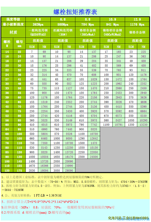

法兰静密封螺栓扭矩表
1.7K |1
我们正在使用的扭矩表,扭矩偏大但有效,希望能够帮助大家。
