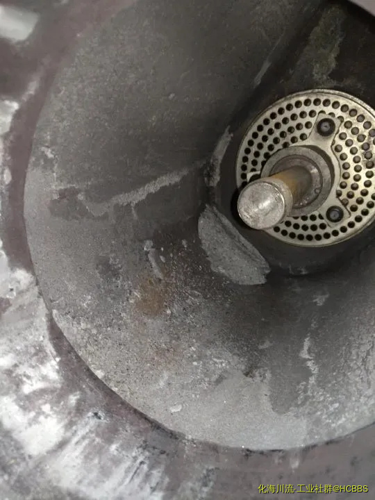

气柜压缩机三级进口,检查发现白色粉末,是怎么回事??

气体什么成份

气体中的烃类物质或杂质,建议做下成分分析更为靠谱些。

润滑油

过滤器没问题?

三级进口这样,二级什么样?

入口是不是结盐,分析一下性质吧

气体中水份凝结,产生的水垢

萘结晶析出的主要原因是化产净化后煤气中的萘蒸气含量高和冷却温度低。

气体主要是炼厂干气

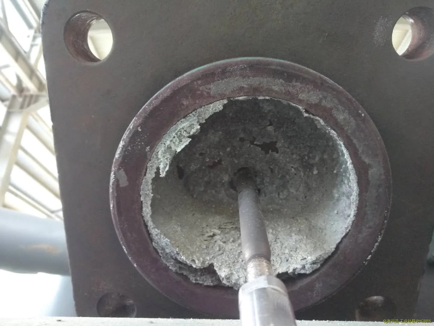

看着像远大的气阀,我们这堵的比这严重,都是工艺气体里的

是远大的,迷宫式压缩机  详情 回复 发表于 2020-10-15 14:59

1.压缩机前面过滤器是多少目的,气阀堵成这样难道过滤器差压不高2.分析下成分,让工艺去找原因 3.设备有问题,都追着修。工艺不找原因让设备去找,难道化工都是这个氛围

longyuhuagong 发表于 2020-10-12 08:09
三级进口这样,二级什么样?
水99℃不开,100℃开了,说明条件满足才会出现。
那些物质说明只有在三机入口处具备出现的条件,按楼主说法为炼厂干气,其实组分本来就比较杂,不光是盐类物质,还有可能是烃类在此处的形成类似碳粉类物质,与盐类物质混合在一起就是这种灰色的物质。
我们这里一套硫磺反应炉后部管道在停工拆开后也发现有类似物质,组分非常轻,最后拿去做了分析,主要是盐类物质和碳粉类物质。与压缩机进口比对,我们这里的温度较高,前部炉温基本在1200左右,经过发汽,出锅炉只有300左右,但是压力较低。

有没有可能还有催化装置的催化剂?  详情 回复 发表于 2020-10-15 14:59

是远大的,迷宫式压缩机

有没有可能还有催化装置的催化剂?

不太可能

催化剂粉末的可能基本否定了,否则太夸张了.....

是不是只有三级入口存在这个现象,其他级均没有?成分是不是已经化验了?
