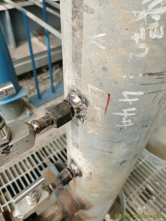

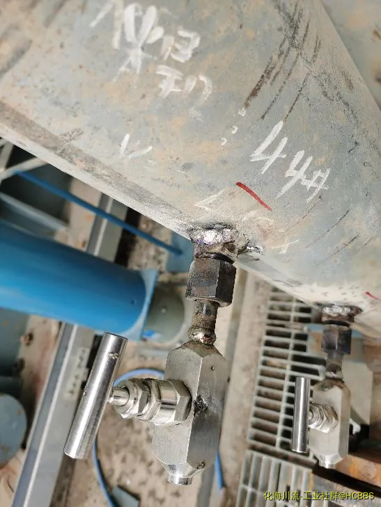

[讨论] 请问这种管接头是什么结构形式,能不能用在高温蒸汽线路?
1.5K |5
如图

压力?温度?什么垫片?

看阀门说明标注的适用温度压力,,,,范围。
这个施工够狼,,,,。好端端的一个阀门,把表面烧成这样,,,,还能用吗???

这是卡套式的接头,一般都是不锈钢合金的,能耐高温高压,蒸汽温度很少超过500度。

感谢,但是应该是对焊的吧,这里直接插主管开孔里了。

把接头拆开来,看看密封的原理, 貌似压垫式(用垫片作密封的)。
好像该接头和支管台是螺纹连接的,螺纹不适合用在高温蒸汽。
你还要检查一下该接头的压力等级(比如常温下100公斤), 是否符合管道的压力等级。
该根部阀是仪表规格的,一般而言,仪表阀的填料密封不适于高温工况,个人认为是不适合的,应该采用配管阀门,比如符合B16.34 标准的。
