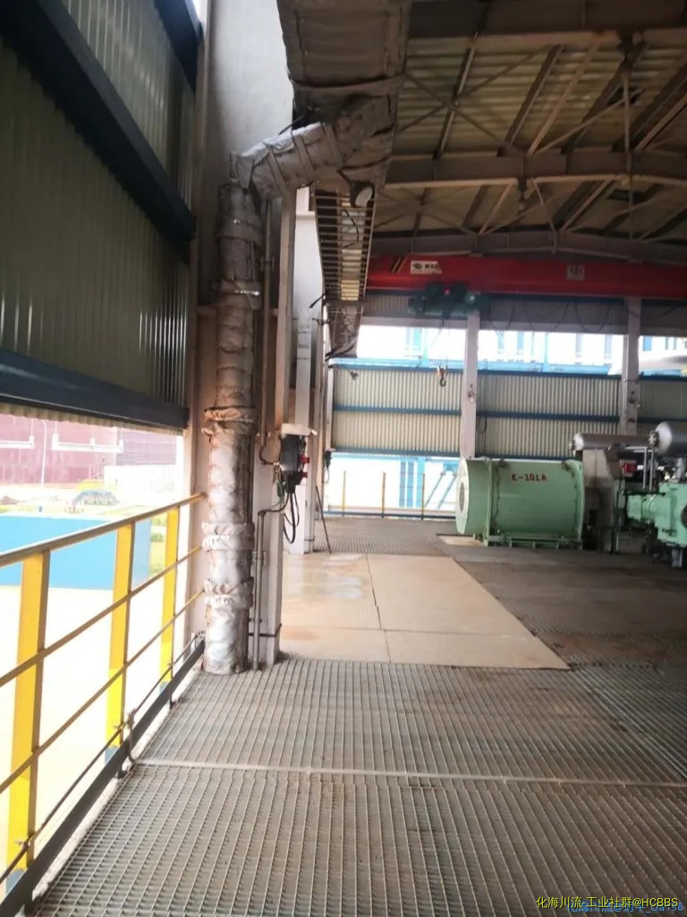

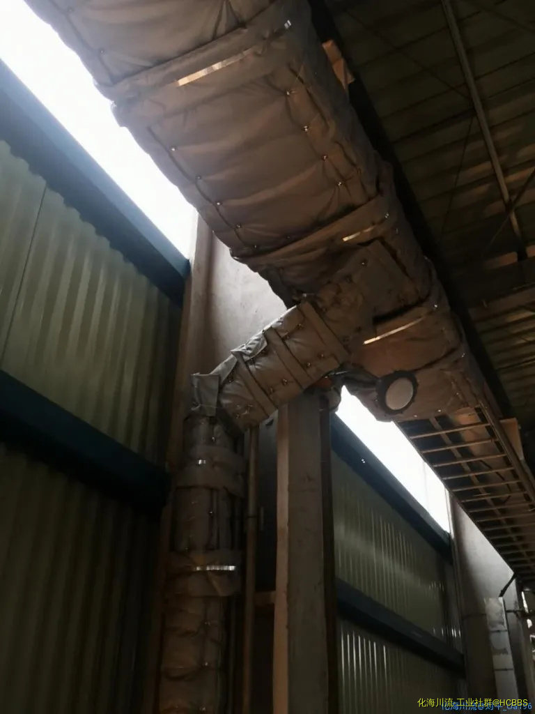

电缆桥架与供热管道距离达不到规范要求,是否需要采取隔热措施,隔热措施有哪些,隔热板采用什么材质,怎样安装,请大家不吝赐教

和题主的问题有什么关系?
发表于 2020-10-18 19:01:45
这位海友,我来解释一下吧!
关于电缆桥架与热力管道的间距,根据最新的国标《GB 50217-2018 电力工程电缆设计标准》第5.1.7条款中表5.1.7中所述,当热力管道与电缆无隔板保护时,管道(保温层外侧铝皮表面)与电力电缆的平行间距为1米、交叉间距为500mm;与控制和信号电缆的平行间距为500mm、交叉间距为250mm;而电力电缆与其他管道的平行间距为150mm,与控制和信号电缆的平行间距为100mm。现场的电缆桥架,我们可据此标准参照执行的!
另外,根据中国工程建设协会《TCECS 31-2017 钢制电缆桥架工程技术规程》第4.1.6条款表4.1.6种所述,完全参照了最新国标!热力管道有保温时的平行间距为500mm,无保温时平行间距为1000mm;而无保温交叉间距为500mm,有保温交叉间距为300mm。一般工艺管道,平行间距400mm;交叉间距为300mm;腐蚀气体管道,平行间距为500mm,交叉间距为500mm。
以上解释,应该基本OK了!
