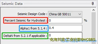

如图所示,设计一台ASME容器,在PVElite的“Seismic Data"地震载荷数据中,选择了以GB 50011-2011《建筑抗震设计规范》设计基准
而在“Seismic Data"地震载荷数据一栏中,有”Percent Seismic for Hydrotest“水压试验时地震载荷参与百分比”Alpha 1 from 5.1.4"地震系数值“DeltaN from 5.2.1 if applicable"附加地震系数
1.”Alpha 1 from 5.1.4"地震系数值的定义在PVElite中如图所示:
而在GB 50011-2011《建筑抗震设计规范》5.1.4的定义中,”Alpha 1 from 5.1.4"地震系数值的定义是:
取值如图表5.1.4-1所示:
2.“DeltaN from 5.2.1 if applicable"附加地震系数在PVElite中的定义如图所示:
3.”Percent Seismic for Hydrotest“水压试验时地震载荷参与百分比,没有相关标准进行定义
现在问题在于,假如是要模拟8级地震
1.”Alpha 1 from 5.1.4"地震系数值如何选取?依据GB 50011-2011《建筑抗震设计规范》5.1.4中的表取值?
2.“DeltaN from 5.2.1 if applicable"附加地震系数如何取值?
3.”Percent Seismic for Hydrotest“水压试验时地震载荷参与百分比如何取值?
求大神指教~~~~~

8级地震分2档
8级 0.2g,,此处0.4改为0.16
8级 0.3g,,此处0.4改为0.24

非常感谢您的回复,那请问DeltaN from 5.2.1 if applicable和Percent Seismic for Hydrotest又应该如何取值呢?
