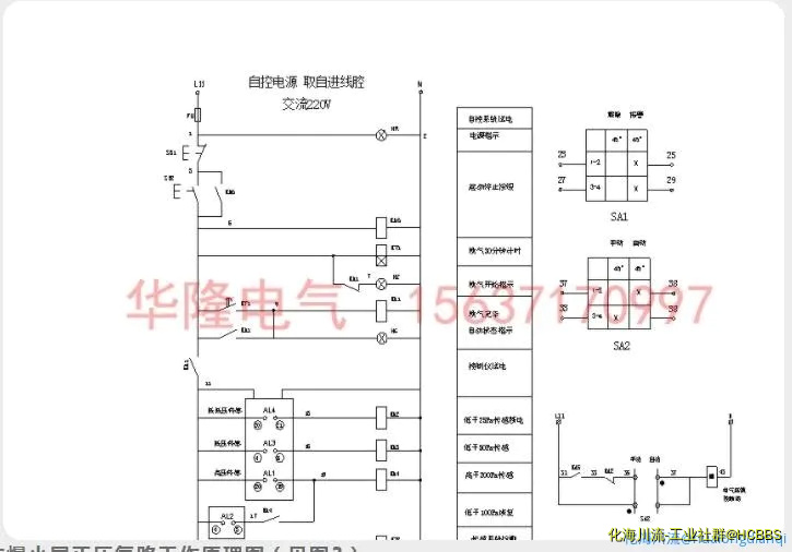

结构图(见图1)
正压电器原理图(见图2)
正压气路工作原理图(见图3)

发表于 2020-9-17 09:38:33
图1
图1
图2
图2
图3
图3
