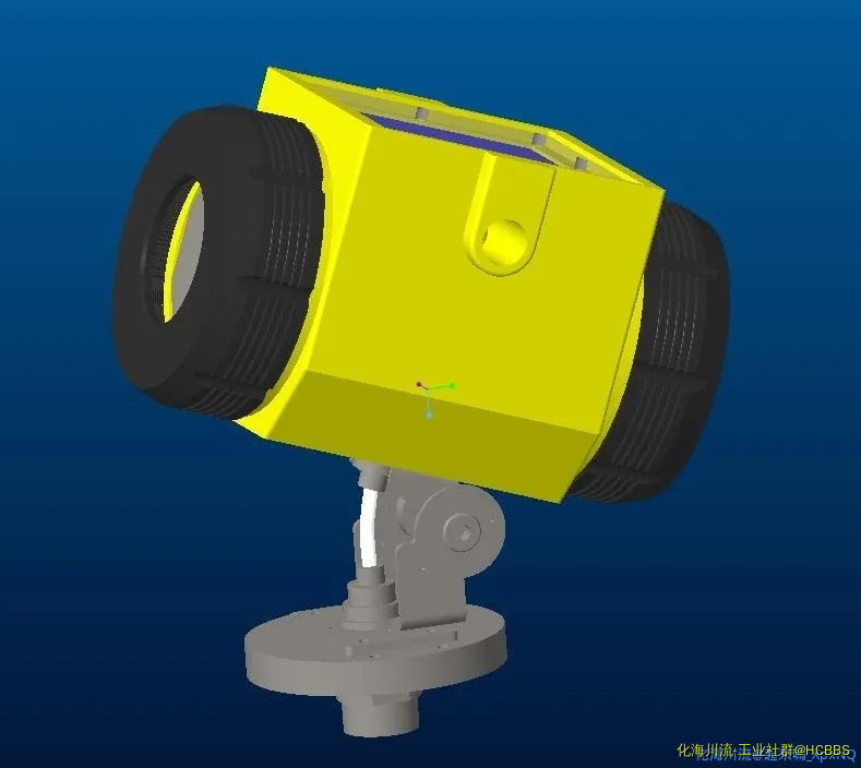

如题,市面上有没有压力变送器防爆款产品可以左右旋转180度的产品,而且还需要仰俯角转动45度,因为涉及这个产品要装太阳能电池板,考虑人的视角问题,所以要能仰俯角转动,左右旋转,找了很久没找到市面上有这种。意图如下图,这个图在结构上肯定不合理,只是一个示意。 微信截图_20200908160153.webp

据我所知范围是没见过。但是电池板不能放远点?引压管也可以引出避开这个位置,总觉得这个要是造成旋转的是个代价不太划算的东西。

这个电池只能放在黄色这部分壳体内,我本来是想利用阻尼转轴来实现旋转的,实现左右旋转还好,上下仰角转动始终有问题,所以才来请教,

无线传输的仪表?用电池板供电?那本来就电不够用还要用来驱动旋转?

是无线传输的仪表,不是用电来驱动,就是手动来旋转的,一开始是想用阻尼转轴的结构。

也许我不太懂这个具体的结构设计,但是我还是想说还是独立供电板这个模块来转比较好吧,涉及到过程接口的活动部分即使实现了也影响使用寿命啊

我也赞同楼上的意见,将整个仪表做成全向转动,成本高且结构复杂。而将电池板做成独立转动的,即省事方便,成本还低。
我觉得楼主的设想有点画蛇添足。

如果考虑全向转动的结构的话,可以借鉴马路上那些全视角监控头的设计思路!
