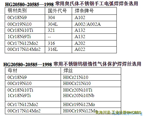

压力管道焊接材料如何选取,在哪个标准里能查到

24、GB/T 12470-2018 埋弧焊用热强钢实心焊丝、药芯焊丝和焊丝-焊剂组合分类要求.pdf ( 下载次数: 3,容量1.44 MB,共需【40  财富值  +  财富 -5 财富值】)

AWS啊,nbt47014啊(ー_ー)!!
