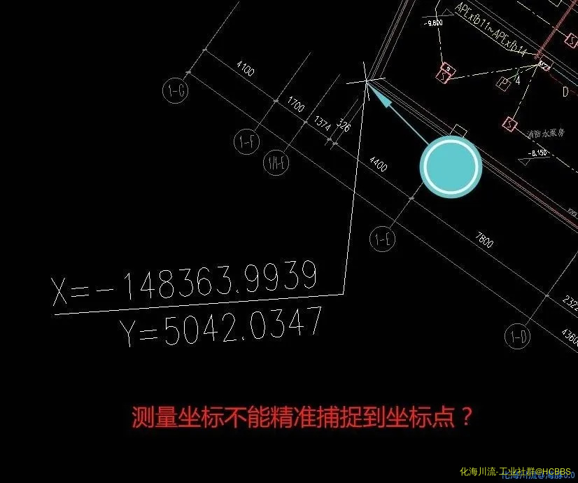

在使用浩辰CAD看图王编辑CAD图纸的过程中出现如下图所示问题:不能精准捕捉坐标点或者是测量结果与CAD图纸不符等情况,该如何解决呢?
此时要先确认以下两点:
1、查看【对象捕捉】功能是否打开
首先在手机中使用浩辰CAD看图王APP打开图纸,然后选择测量工具中的“测坐标”功能,如果不能精准捕捉坐标点,点击软件界面右上方【●●●】—【设置】按钮,即可查看“对象捕捉”功能是否打开。
2CAD图纸中是否包含多个坐标系,如果是要切换坐标系
CAD图纸中包含多个坐标系的时候,一定要记得切换坐标系后再进行测量,只有这样测量的结果才不会出现结果与图纸不符的情况。如下图所示:
