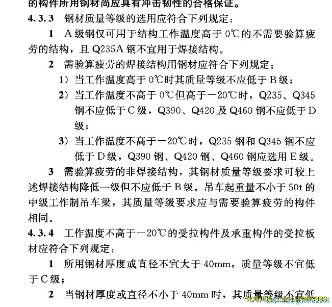

记得塔器标准里的地脚螺栓是用Q235或Q345,现在看球罐的地脚螺栓要求是按GB150.2和GB12337相关要求,标准里是没有Q345和Q235,那么球罐地脚螺栓可以选用Q345吗?另外球罐地脚螺栓的设计温度是怎么考虑的?

guohu2003VIP会员 VIP会员 | 显示全部楼层       最后访问IP浙江省
发表于 2020-11-12 14:55:37
请问这是什么标准呢?  详情 回复 发表于 2020-11-18 22:26
sx2001楼主 VIP会员 VIP会员 | 显示全部楼层       最后访问IP辽宁省
请问这是什么标准呢?
发表于 2020-11-18 22:26:23
sx2001 发表于 2020-11-18 22:26
请问这是什么标准呢?
GB 50017
发表于 2020-11-20 13:33:11

juliatangVIP会员 VIP会员 | 显示全部楼层       最后访问IP广东省
GB/T1591-2018中,取消了Q345,代之以Q355.
发表于 2020-11-23 12:06:15
1591是结构用钢的标准吧,我看容器用钢板gb713还没改呢  详情 回复 发表于 2020-11-30 11:02
NB/T47041-2014的第5.2.3条,地脚螺栓宜选用符合GB/T700规定的Q235或符合GB/T1591规定的Q345。
GB/T1591-2018中,取消了Q345,代之以Q355。
