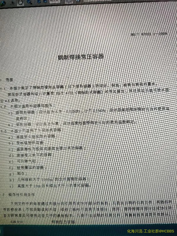

简介--请教下各位高手: 现设计一台长圆形常压容器,设计压力0.04MPa,介质是高度危害,上下封头均是平板,有两个问题:1、请问封头与筒体的焊接接头型式一般选哪种?.guestviewthumb {margin:10px auto; text-align:center;}.guestviewthumb a {font-size:12px;}.guestviewthumb_cur {cursor:url("template/one_default/assets/common/scf.gif"), default; max-width:300px;}.ie6 .guestviewthumb_cur { width:300px !important;}                                 登录/注册后可看大图如图这种型式好像用的挺多,但是GB/T150.3上面并没有这种结构型式呢,求解; 2、上封头平板和筒体上有开孔,如何计算开孔补强?GB/T150.3上面没有找到方法呢,求指教。-登录查看全文

简介--介质是高度危害应该采用全熔透焊缝,封头,平盖上有孔,你可以按NB/T47003.1-2009中方法计算,也可以按GB/T150中方法算。-登录查看全文

简介--介质高度的话,焊接试板要做不,热处理要做不……-登录查看全文
