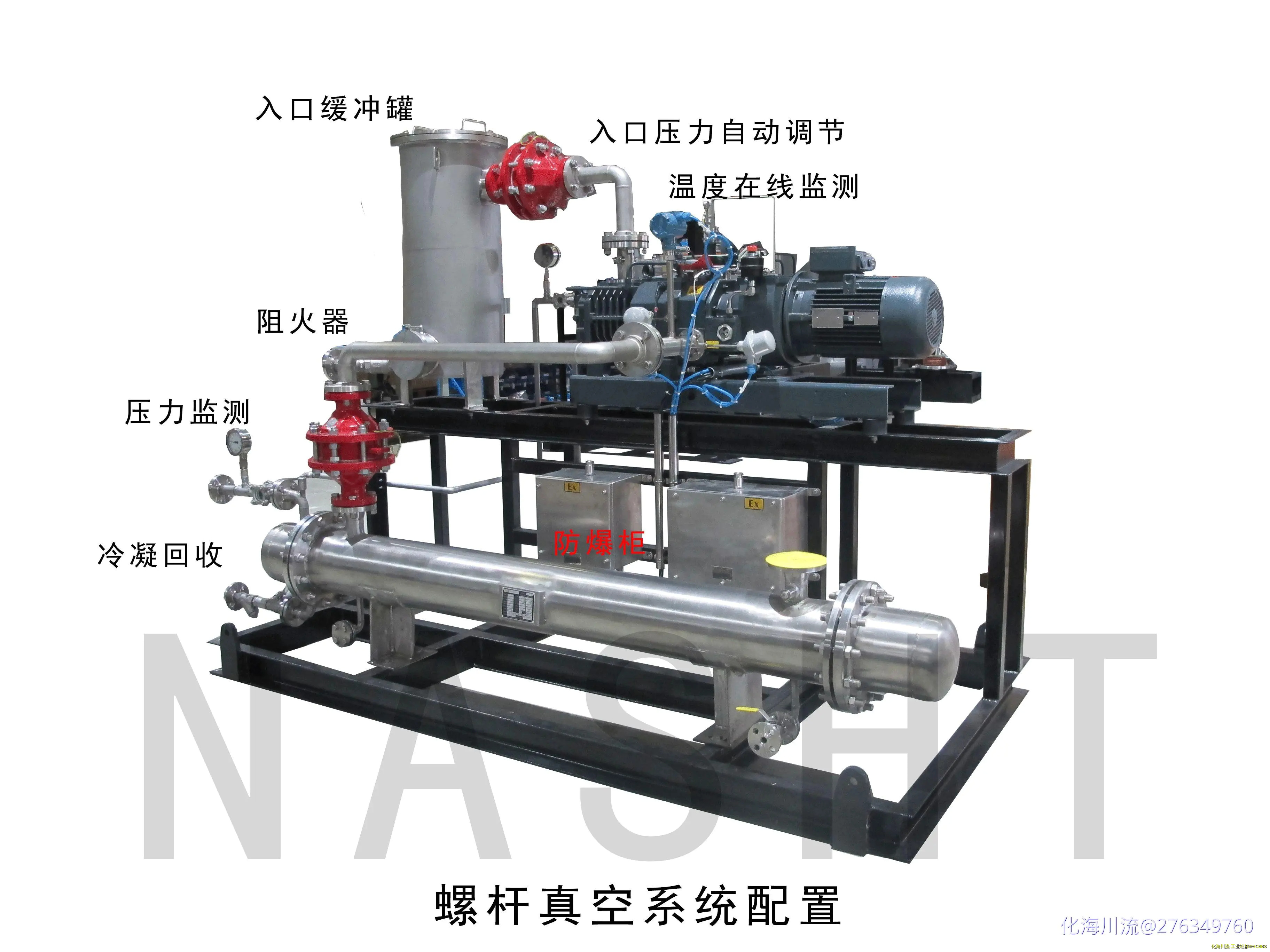

276349760VIP会员 VIP会员 | 显示全部楼层       最后访问IP上海市
   螺杆真空泵不是适合所有的工况,具体是否使用螺杆真空泵还是螺杆+罗茨真空泵,还是说选用水环真空泵泵,除了泵本身的关注问题,还需要考虑到所抽介质的物理情况,虽然螺杆泵有很多优势,比如真空度比较高,没有废水,但是缺点也是很明显,螺杆真空泵不是等温压缩,所以温度很高,间隙很小,不是加个过滤器就能简单解决的,需要全方面考虑!具体螺杆真空泵选型和液环真空泵,水环真空泵选型问题,欢迎交流 系统.webp
