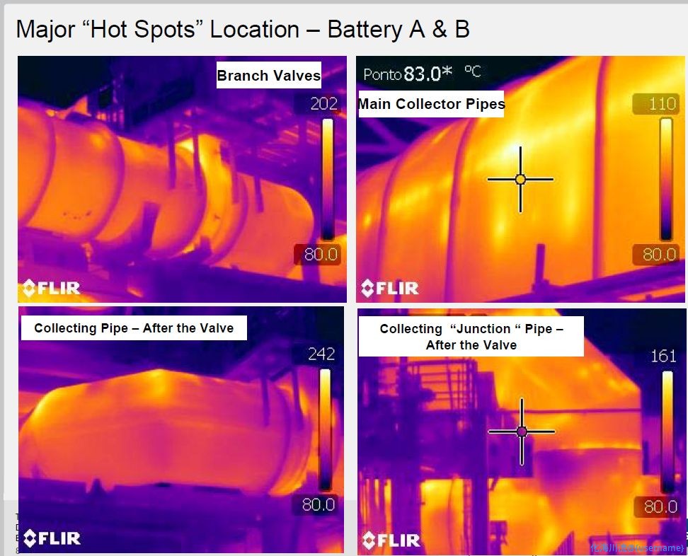

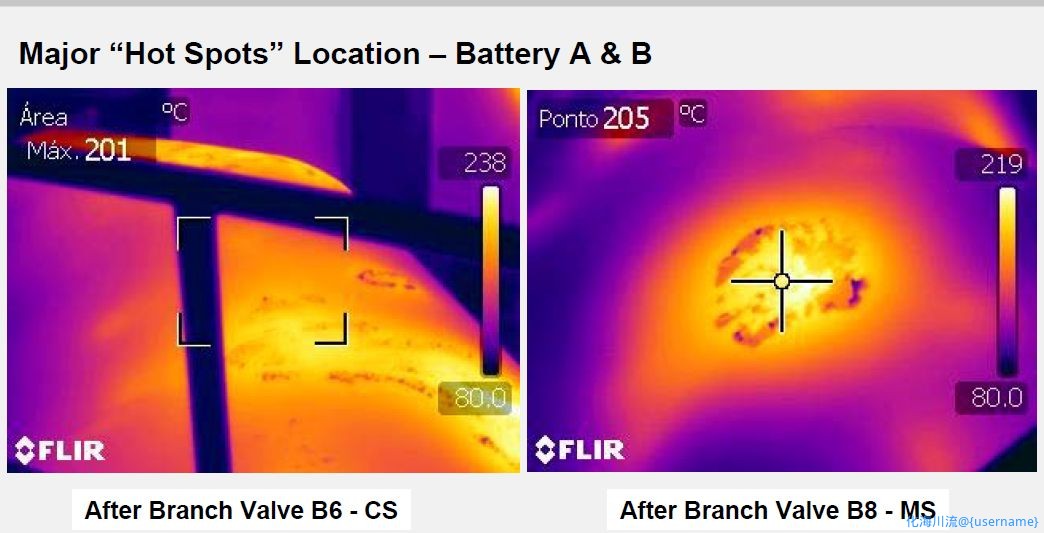

请问各位专家,热回收焦炉的高温烟气管道用什么做内衬更合适?高温烟气温度1300多℃。
莫来石砖存在高温蠕变,发生高温事故(倒塌)
