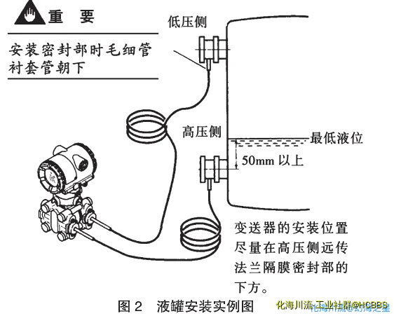

image.webp 1、仪表班组反映,每次停用容器双法兰就容易不准确,我在网上查到这张图,请问这个图的意思是不是说液位不能太低,如果要排空容器是否应该提前关闭液位计高低引压测的切断阀,
2、在拆卸过程中,应该怎么个操作不会损伤膜盒,我觉得是应该先关高压侧,在关低压侧,然后卸高压测的压,再卸低压侧,然后拆液位计法兰,不知道这样对不对。
请各位大佬指教

应该没问题,高压侧,低压侧膜片的耐压都应该满足容器压力,清空的时候是否里面用充气打压了?一般重新投用可以重新零点迁移下,可能会有一点偏差,不至于不准确。

液位计不准可能的情况比较多,膜上有异物(物料结晶物、水垢等),毛细管破损等等。这个对液位没有要求的,4毫安对应的零,20毫安对应的最高液位!拆卸的时候注意膜和毛细管。

这样安装是没有问题的,一般也不能安装的太低了。防止液体里面有沉积物堵住或者粘在变送器膜片和或者堵住安装短管。在停用的时候液位很低了,在从高压侧短管位置往下开始都会不准,甚至数据会频繁变化。这个时候应该告知运行已经不可进行参考了。并做信号切除程序。至于单侧过压的问题,现在的变送器都没有问题,可以不用考虑

变送器的安装位置,比下管口高么?

1、液位高低不影响设备的使用,如果出现不准却可能是:
1)确认液位计正负压侧是否放空,如放空后仍然不归零,表示正负压侧可能堵死(期间判断放空阀是否堵)或者变送器膜盒损坏。
2)变送器坏了检查设备好坏。
2、正常情况下排空容器可以不用提前关闭液位计正负压阀,如出现容器需抽真空,充高压等情况则需要提前切除液位计。
3、切出液位计的顺序按你说的没问题,拆卸过程中做好膜盒的保护就行。

不应该出现不准确的情况啊,投用时检查一下零点就行了。 拆的时候注意不要拉毛细管,不要损伤膜片就行了。

一般注意别负压抽空,膜盒表怕这个,耐不了太大负压。如果通入过高温度蒸汽也要注意耐受温度。

液位计一般就是压力表,通过高低点的压差,使用公式P=ρgh来计算出液位高度。
而你说的不准,我觉得因为压力超过测量范围导致的。
你可以计算一下,液位计的高低液位压差大都是在几十KPa级别,而罐内的气压则是远高于这个值。所以,无论你先关哪个阀都将面临着液位计的两侧有一侧的压力(等于罐内气压)超过液位计的测量范围,所以会导致测量不准。
对于这个问题,解决的办法有:
1、彻底泄放罐内压力后再拆液位计,这种不太现实,很多设备都要求不停工更换;
2、在高、低引压点与液位计之间的管路上增加一支管路,将高低点的测压管路(和罐内联通的管路,不是电路)联通在一起,并增加一个阀门(平衡阀)。同时操作的时候要注意,不论安装或是拆除,都应先将此平衡阀门打开,这样不管你先开关高点还是低点的阀门,罐内的压力能同时抵达液位计的高低侧,从而保护液位计。当安装时,高低点阀门同时打开后,关闭中间的平衡阀,液位计就能正常工作了。而维护时,高低点阀门关闭后,中间的平衡阀就会让高低点压力相等,这时泄放掉管道内的压力就能拆液位计了。

1、双法兰液位计显示不准确,需要有准确的描述,不然不好分析。一般使用过程中,双法兰液位计的量程都是以上下法兰的中心线间距为H。液位计显示不准,可能是长时间工作后产生的零点偏移,也或者是在投用时,做零点迁移的时候出现误差,代入的密度值有偏差。关于变送器安装要在下法兰一下,是为了防止在低液位时,毛细管内的硅油对变送器膜片产生负压。在超压和负压的状态下,法兰膜盒容易出现鼓包现象,由此会出现仪表测量不准确,而且是不可逆损坏。
2、双法兰液位计停用,在设备内存在压力的情况下,高压侧和低压侧的压力差只是液位的高度,关闭根部阀无先后顺序,在拆卸法兰时,尽量两组同时进行,避免单向长时间受压。
