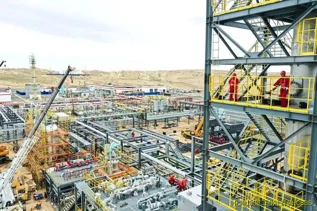

位于新疆北部准噶尔盆地中国第二大沙漠——古尔班通古特沙漠腹地克拉美丽气田近日开启分子筛装置进气,标志着克拉美丽气田增压及深冷提效工程正式投入试运行。随着分子筛脱水单元进口阀门缓慢开启,天然气流源源不断地奔流、汇入管线,新疆油田天然气的开发建设进入了新的阶段,将为新疆油田天然气快速增储上产、保障冬季高峰供气打下坚实的基础。
据介绍,工程项目建成投产后,克拉美丽气田将在原来生产甲烷、稳定凝析油2种产品的基础上,新增乙烷、液化气、稳定轻烃3类产品,预计可实现年增加液体产量近10万吨,克拉美丽气田开发综合效益将得到有效提升,这对于准噶尔盆地天然气事业质效发展具有里程碑的意义。
发表于 2020-8-12 02:57:23
发表于 2020-8-12 02:58:25
据了解,克拉美丽气田深冷项目是为贯彻落实集团公司提质增效要求,提高克拉美丽气田集输处理工艺适应性、气田稳产能力及开发效益,策划实施了新疆油田首个天然气大型提效工程。该项目在国内首次采用干气回流工艺的深冷凝液回收工艺,是采气一厂成立以来管理的投资金额最高、工程量最大、涉及面最广、工艺流程最复杂的工程项目。该工程是中国石油新疆油田首个大型深冷提效工程,于2018年8月正式开工建设,到2019年10月9日火炬点燃,有效建设工期仅为7个月,创下了新疆油田大型工程史上的新纪录。

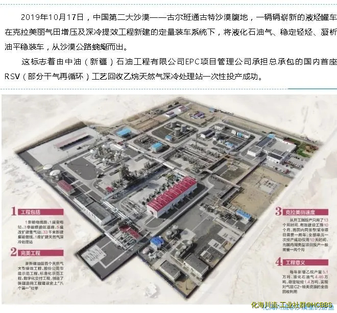

2018年8月2日,新疆油田克拉美丽气田增压及深冷提效工程开工仪式在克拉美丽采气作业区天然气处理站东侧举行。本次开工仪式标志着深冷项目现场主体工程开始动工,正式步入现场施工阶段。
据了解,该工程项目是为贯彻落实集团公司提质增效要求,提升克拉美丽气田集输系统适应性,延长气田稳产年限,满足气田中长远发展需求及提高克拉美丽气田开发经济效益,策划实施的新疆油田首个天然气大型提效工程。同时它也是新疆油田以及集团公司的重点工程项目之一,对于做大做强做优准噶尔盆地天然气事业,促进新疆油田提质增效发展有着重大的意义。
根据新疆《克拉美丽气田产量预测》,高压气量逐年降低,低压气开发刻不容缓。此外,克拉美丽气田未对C2、C3等烃类资源进行回收利用,**降低了气田的开发经济效益。
为提升克拉美丽气田集输系统的适应性,延长气田稳产年限,满足气田中长远发展需求以及气田开发的经济效益。根据新疆油田公司提质增效规划,于2018-2019年开展克拉美丽气田增压及深冷提效工程建设。
发表于 2020-8-29 21:06:59
该工程为国内首次采用干气回流工艺(RSV)的深冷凝液回收工艺。同时,该项目集输主体工艺设计采用“高、中、低压集气,处理站集中增压”方案,处理主体工艺设计采用“分子筛脱水、膨胀机深度制冷、外输气增压”工艺方案。工程投资金额高、工程量大、涉及面广、工艺流程复杂。
工程预计于2019年9月30日全面投产。工程投产后,可以通过深冷工艺改造,有效提高轻烃回收率;同时解决气田开发10年后地层压力逐渐下降,低压气井井口压力低于现有集气系统进站门槛压力,无法进入生产管网的问题。此外,克拉美丽气田将新增乙烷、液化气、稳定轻烃等产品,预计可实现年增加液体产量近10万吨。这对于准噶尔盆地天然气事业质效发展具有里程碑的意义。
 RSV是最先进的工艺,也是最复杂的工艺,制冷温度-109℃。它的先进性和复杂性还体现在——
   部分干气回流、过冷气回流、侧线回流、J-T阀制冷、膨胀机制冷、丙烷机制冷、塔底重沸器、塔顶冷却器;
   导热油320℃、设备基础300多个、仪表控制点200多个、用电设备150多个、压力容器110多个、稳高压消防、余热回收系统等。
  每一个环节,都代表国内天然气深冷处理的最高水平。
  该工程于2018年8月开工,2019年10月投产成功。工程建设包括1条89千米110千伏输电线路、1座110千伏变电站、3条翻修油区道路、5座改扩建集气站、33千米新建集输管线,以及1座扩建天然气深冷处理站。
发表于 2020-8-29 21:08:04
2222222
发表于 2020-8-29 21:12:11
从开工到顺利投产,该工程只用了13个多月的时间,除去3个多月的低温冬季停工期,有效建设工期只有10个月左右,而国内同类型深冷项目的建设大都需要一两年时间;该项目仅用了不到10天时间,全部单元就一次投产成功,而国内同类型深冷项目的投产,一般需要一两个月的时间。
  在新疆油田公司所有的工程中,这个项目投资不是最多的,体量不是最大的,但它却能以开创性的“八个第一”壮举,在新疆油田工程建设史上,留下了具有时代印记的浓墨重彩的一笔——
   全国第一个RSV工艺回收气态乙烷项目;新疆油田公司油气田地面建设记录中的第一;新疆油田公司第一个天然气深冷凝液回收项目;新疆油田公司第一个采用全专业三维设计EPC项目;新疆油田公司第一个实现工程建设数字化移交EPC项目;新疆油田公司第一个采用大型模块化建造EPC项目;新疆油田公司第一个标准化施工示范工程EPC项目;新疆油田公司第一个110kV变电站8个月建成EPC项目。
  克拉美丽气田增压及深冷提效工程是新疆油田首个天然气大型提效工程,也是股份公司节能示范工程、标准化示范工程、数字化交付工程。工程的完工,标志着每年新增加乙烷产量5.1万吨、液化石油气4.46万吨、稳定轻烃1.4万吨。实现了对气田C2+烃类资源的全面回收利用,显著地提高了气田的经济效益,对于准噶尔盆地天然气事业质效发展具有里程碑的意义。中石油股份公司专家称其为“最完美的深冷工程”,这是对它最好的赞誉和认可。
