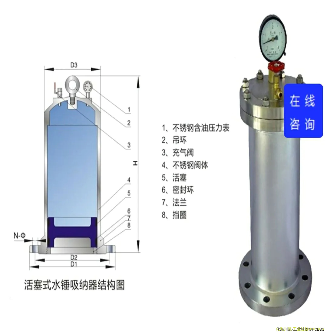

现在在做一个厂际管道,十来公里,200的口径,可以装个水锤吸纳器来减少水锤吗!苯物料

好像还没有见到过这样的,加缓冲罐是常见的

这个类似于一个管道压力阻尼器,有的地方叫稳压器。
一般都是小流量,高压力(油路上)或者大流量,低压力(水路)的情况下使用。

别说,看原理真的可用。
可有个问题值得注意,就是当管道系统压力低到一定值时,这个活塞位置接近底部,要是在这个时候出现水锤,,,,,是会发生活塞与底部发生撞击,这个不知如何保证,值得参考。如果是直接的落座就无所谓了。

所以说这个设备有它的适用范围,也不是无限制的! 另外这个内部多数是一个充氮气的气囊,或者是一些机械式簧片机构,如果是机械式的,底部有限位装置,不是无限下沉的!  详情 回复 发表于 2020-8-11 21:30

我担心的就是底部这个限位与活塞撞击的问题

所以厂家也会有适当的推荐,否则后期维护起来太累了!
