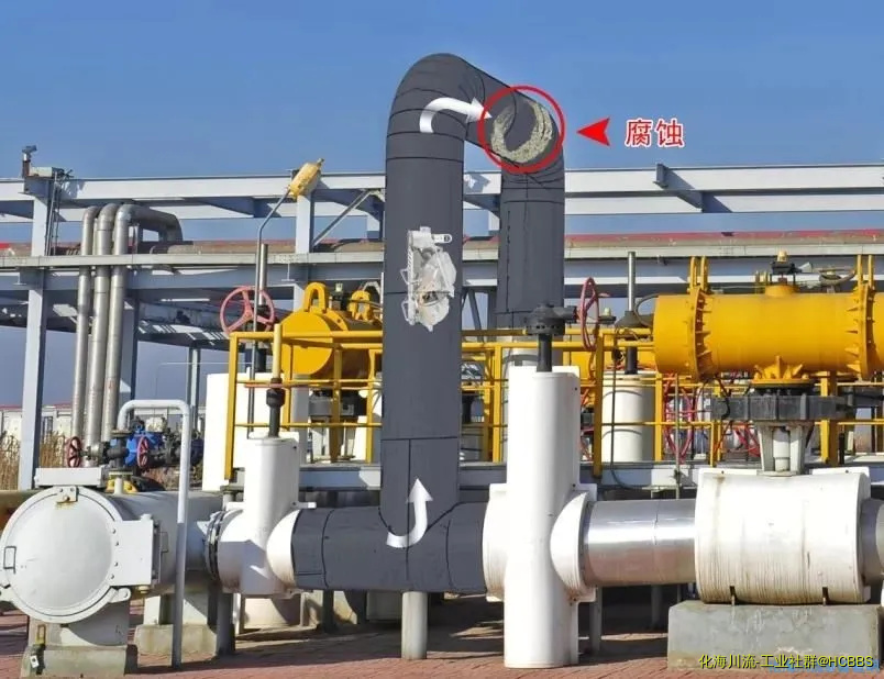

      装置运行时间长了,有很多容器或管线会出现分布不规则的腐蚀或缺陷,通常采取一些导波、漏磁类的快速筛查方式发现这些缺陷存在的大致位置,特别是一些管道弯道拐角较多、直径较大、内部腐蚀、无法攀爬、不可拆卸等复杂工况,始终没有好的定位、定性分析方法

管道外部有保温磁力爬行器还管用吗?  详情 回复 发表于 2021-1-7 03:37

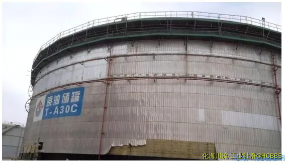

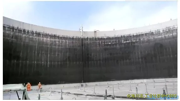

大型油罐,这些庞然大物一般直径达到60米以上,高度达到20多米,其外部是保温层,内壁采用沥青防腐涂层,防腐层厚度近1mm。由于这类储罐很多都建在海边,受到海洋气候影响,空气水分、盐分较高,造成外保温层下不规则的腐蚀。一些原始壁厚在20mm的储罐,经过多年的腐蚀,发现最薄处只剩8mm左右。这是极大的安全隐患,需要定期检测腐蚀区域的实际剩余壁厚值,以作评估。
发表于 2020-8-8 12:23:47
中原人 + 10 积极参与
海川副教授  |  头衔:  【知识丰富的参与者】
      上图和足球场面积接近的储罐,在如此庞大的空间内想要找到具体的腐蚀位置并做精准的测厚,是很有挑战性的。需要在圆周上分区,每个区间的大小与传感器检测面积一致,然后采用磁爬搭载漏磁或板波探头,按照垂直方向进行快速(100mm/秒以上)检测。通过快速筛查,发现壁面上存在的腐蚀区域,并通过编码器记录腐蚀缺陷位置信息。
  接下来利用磁爬搭载电磁超声做C扫测厚。电磁超声的采样密度达到每毫米一个点,可对较小腐蚀精准的测量出剩余壁厚值。通过系统给出的EXCEL表,与位置关系对应的每个点的具体壁厚值,并且还可以通过软件进行三维建模还原。

管道外部有保温磁力爬行器还管用吗?
发表于 2021-1-7 03:37:20
管用,主要是通过管道内壁磁力波反射,检测管道内部腐蚀情况。  详情 回复 发表于 2021-1-7 12:05

中原人 发表于 2021-1-7 03:37
管道外部有保温磁力爬行器还管用吗?
发表于 2021-1-7 12:05:06
有保温,磁爬没办法移动吧。  详情 回复 发表于 2021-1-12 15:34
