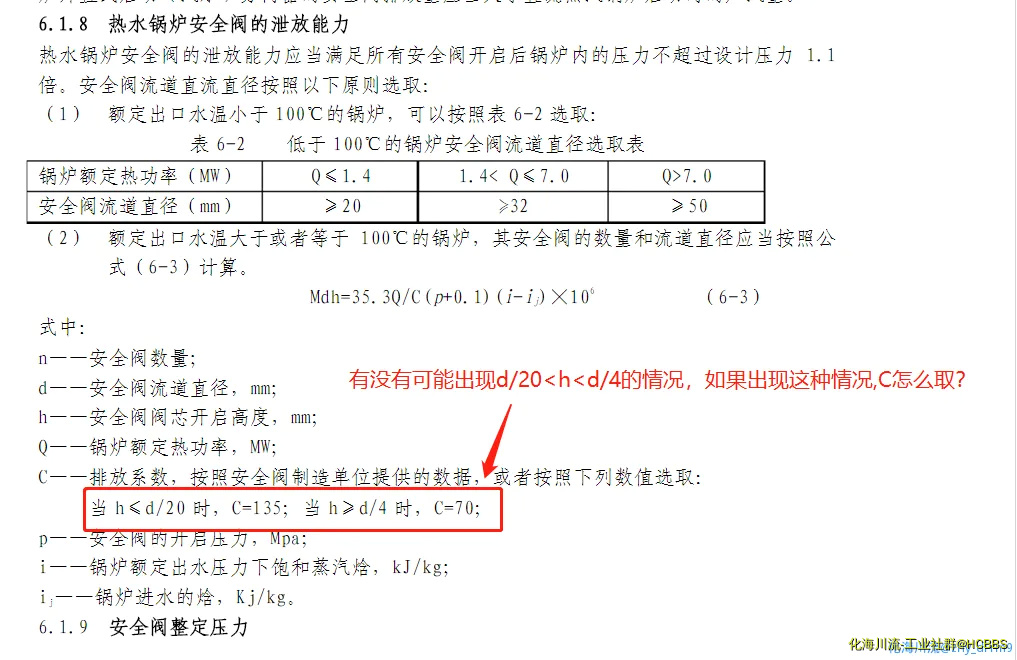

锅规6.1.8 (2),排放系数问题

安全阀按开启高度主要分为:全启式安全阀、微启式安全阀
详见:
6.7 安全阀 开启高度
    当介质压力上升到本标准规定的排放压力的上限值前,开启高度应达到设计规定的最大值。一般弹簧直接作用式安全阀,全启式安全阀最大开启高度应不小于流道直径的1/4,微启式安全阀最大开启高度应介于流道直径的1/20~1/40之间。
就两种开启高度。
