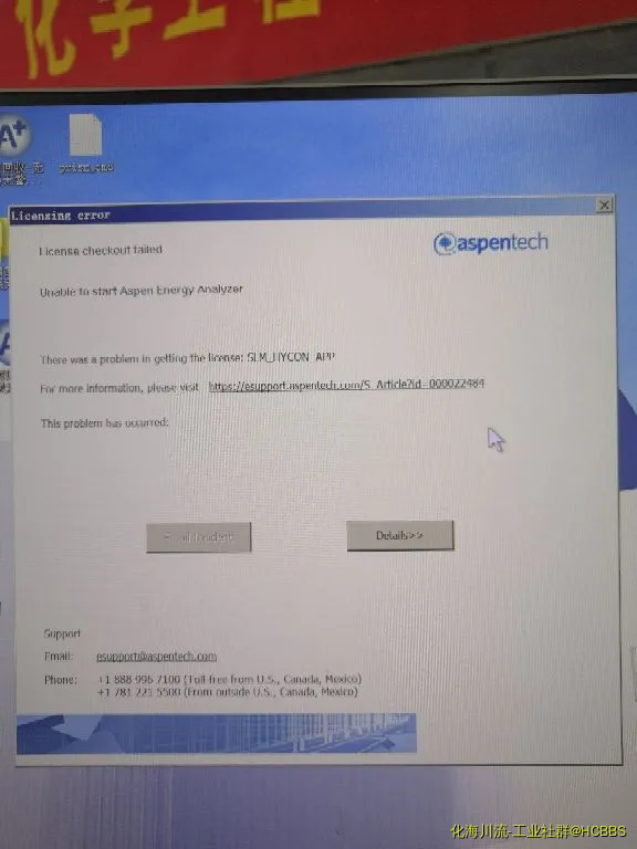

因为流程中能耗太大,所以想做一下热集成,想请教一下,如果要做换热网络是否需要先进行塔设计(比如塔径,塔板类型等参数设定)。我用的是Aspen  V11版本,除了没有进行塔内件设置外,其他的都设好了,但是点击Energy Anlysis 之后发现里面没有流股信息,刚开始接触换热网络,不是很明白,希望大神能解答一下

你打开Energy Anlysis之后,直接把你的模拟导入其中,会自动生成一个换热网络

aspen plus 能打开  但是aspen energy analyzer打不开,请问有解决办法么

应该是软件许可证的问题。把网断掉,重开Aspen Plus试试  详情 回复 发表于 2020-9-28 13:22
伟仔_UZLNVIP会员 VIP会员 | 显示全部楼层       最后访问IP重庆市
你这热集成的软件没许可呀,得重装热集成
