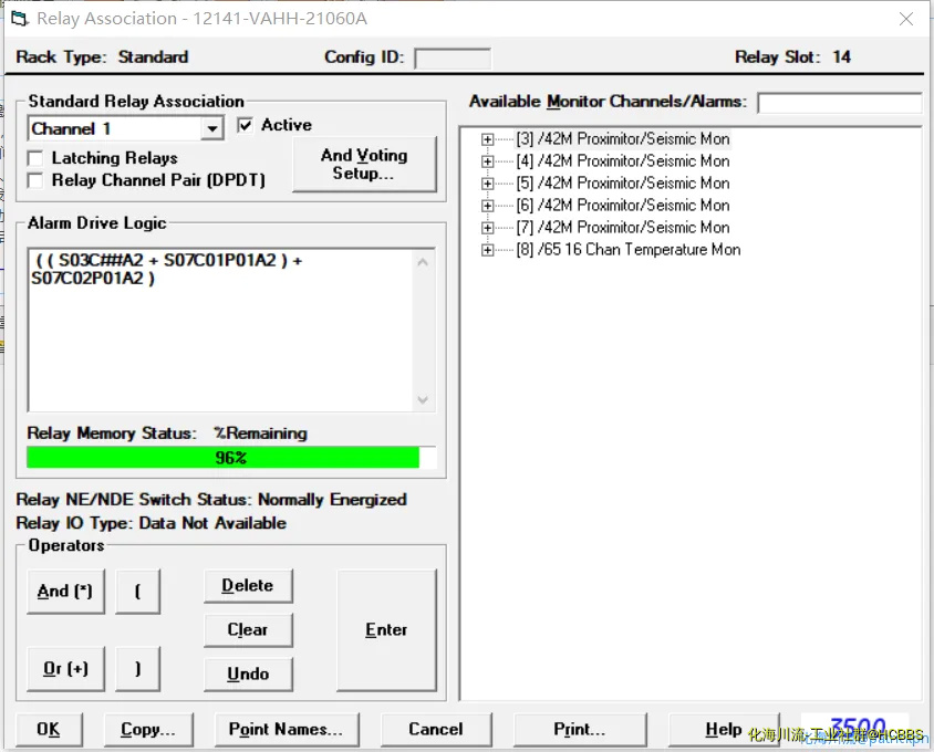

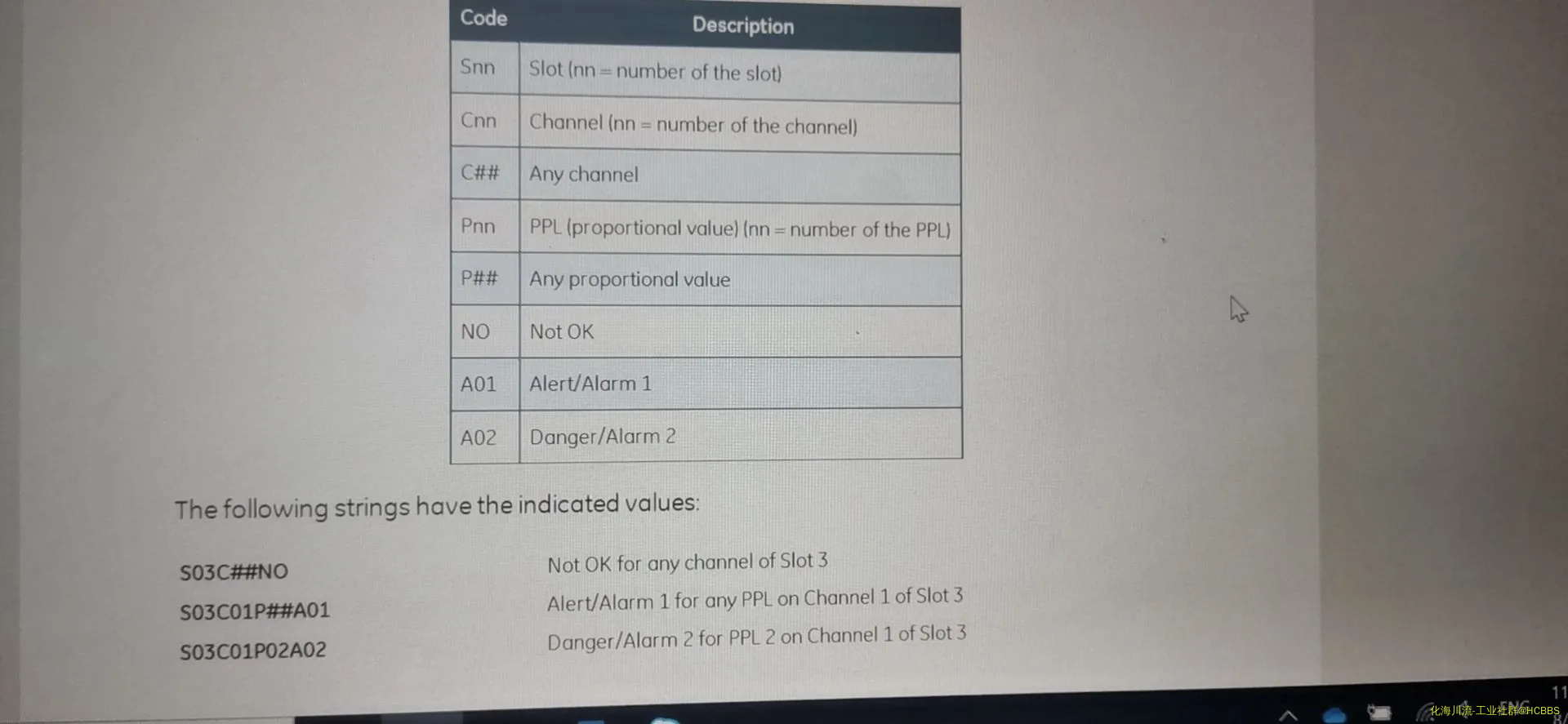

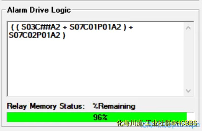

截图求助2.webp 有两个问题求助各位前辈。1、在上图所示的本特利3500逻辑语句中,拿第二句S07C01P01A2为例,S07代表Slot7,C01代表channel1,A2代表danger,那么P01代表什么呢?
2、在上图所示的帮助手册说明里,有两种“与”,即Normal AND(正常与)和True AND(真与)
     其中(1):Normal AND(正常与),当两个或者多个通道相与后输出的逻辑,一旦其中某个通道进入非OK状态(如传感器回路故障),该通道将从这组逻辑中去除。剩下的通道担当逻辑的输出
           (2):True AND(真与),当两个或者多个通道相与后输出的逻辑,即使一旦其中某个通道进入非OK状态,该通道仍将保留在整个逻辑中。
     这两句话不难理解,但我想请教各位前辈的问题是,“正常与”和“真与”在组态的时候怎么设置,在软件的哪个位置?本人没找到,还请各位大神指教。不胜感激。

port 01

查到了一个资料,里面说P代表proportional value,翻译过来是成比例的值,均衡的值,这个怎么理解呢

1. 选择真与还是正常与的位置 33卡组态,选定Channel 1 active 有一个And Voting Setup 这里可以选择真与/正常与
2. 真与和正常与的区别 一个是要看状态,另一个是要看值和状态的
3. PXX是你选择的值,因为在42M卡中 可以有各种值可以选择,包括通频值 1倍频值 2倍频值等等 当然这些你要在Setpoint设置中勾选相应的参数,才会在33卡组态中显示来

正常与 的逻辑是 两个或者多个通道相与后的逻辑 其中某一通道处于Not OK状态时,该通道将这逻辑去除,剩下的通道进行逻辑输出
真与 的逻辑是 即使某一通道出现Not Ok,该通道仍将保留在整个逻辑中
