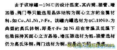

智者明 发表于 2020-8-3 20:12
涂层不同,防止不同材质下的冷能传导。
终于找到了这个
和管道的处理方式是一样的
不知道绝热的是什么材料
