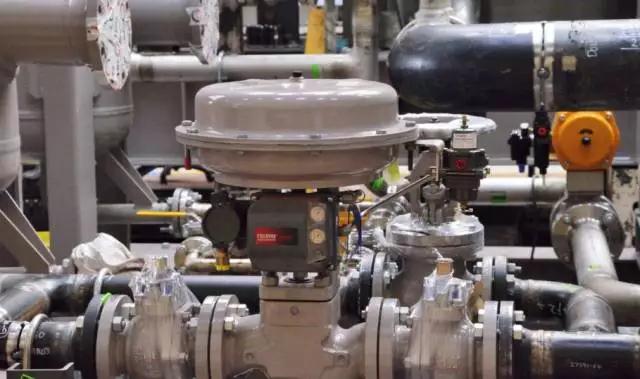

       电动阀门动作力距比普通阀门大,电动阀门开关动作速度可以调整,结构简单,易维护,可用于控制空气、水、蒸汽、各种腐蚀性介质、泥浆、油品、液态金属和放射性介质等各种类型流体的流动。而传统的气动阀门动作过程中因气体本身的缓冲特性,不易因卡住而损坏,但必须有气源,且其控制系统也比电动阀门复杂。 本类阀门在管道中一般应当水平安装。
       电动阀简单地说就是用电动执行器.控制阀门,从而实现阀门的开和关。其可分为上下两部分,上半部分为电动执行器,下半部分为阀门。电动阀门在安装前宜进行模拟动作和压力试验。

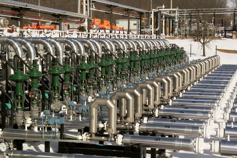

       在大多数管路和装置中,手动阀门的的选择率较高,但是在需要大规模集中控制和远程控制的各种工艺管路中和装置中还是必须选择自控阀门,电动阀门和气动阀门是我们最为常见的两种自控阀门。
       在小口径管路中业主一般都是选择首选气动阀门,特别是气动蝶阀和气动球阀这种旋转型自控阀门,因为气动阀门体积小、重量轻,使用的驱动源是压缩空气成本较为低廉。气动阀门通常是气动执行机构、电磁阀、限位开关等几个重要部件组成,安装方便,容易排出故障率。不少人都认为电动阀贵,使用成本高,其实不然,如果以整体计算,传统阀要加上许多配件及管路安装,价格并未占优势,反而要承担较多的保养费用。在大口径管路中,一般首选电动阀门,因为大口径的气动阀门使用的气动执行机构较大,不但成本昂贵,体积也较大,在有限的安装空间不利于安装。电动蝶阀和电动球阀等电动阀门在这方便有着明显的优势。
