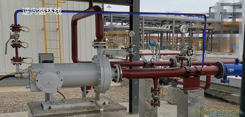

由于设计遗漏,加之审图不严,又急着投用,屏蔽泵逆向循环线就如图中所示,直接回到泵入口了,请问有遇到过这种情况的吗?运行情况如何?

图中叫逆向循环线,也有叫气象返回线的。这么安装肯定是不规范的,在正常工况下,出口阀门不限流的情况下,是可以运行,但是容易使入口介质气化,导致屏蔽泵干磨,屏蔽套有可能会摩穿,石墨轴承也会损坏。

属于不得已而为之!幸好此泵很少用!  详情 回复 发表于 2020-8-2 18:38

需要回到进口罐气相区

属于不得已而为之!幸好此泵很少用!

看你工作介质到底是不是易汽化介质?   如果极易汽化运行会有问题 比如氯乙烯,丙烷,乙烯类  如碳5以上  苯类 什么的  会好一些
实际使用中  这种接管  不能说没有   确实有很多时候权宜之选    我了解很多  大多使用效果很好

gaodi913 + 5 走的是轻烃,运行过程中噪音有点大,量也不.

帝国的屏蔽泵吧,此线应回罐的气相区,但有时罐距离泵又远,无法回,也有这么办的,不太好而已

屏蔽泵你修改下,改到出口应该就可以,逆向循环也就是利用液体本身对泵体内部润滑冷却
,进口到进口形不成压差,就起不到作用,你在咨询下厂家看看怎么解决,

改到出口行不通!逆向线的压力只有入口压力+扬程*20%  详情 回复 发表于 2020-10-3 12:51

这样是不行的,需要接到入口罐的气象区

这台泵很少用到,只能将就了!  详情 回复 发表于 2020-10-3 12:53

这个得返罐,管线不能向下走,易气化,起不到润滑作用

改到出口不行,出口压力大出不去了   结果会导致电机腔内循环冷却液顶牛,不流动,立刻会出现问题

泵说明书上的结构图发过来

这台泵很少用到,只能将就了!

楼主的问题后期整改了吗?
发表于 2020-10-5 14:34:06
没有整改!因为是一个改造项目,现场动火风险很大,这台泵只是在罐容不够时才启用,平时很少用的到!将就着吧!  详情 回复 发表于 2020-10-8 22:27
