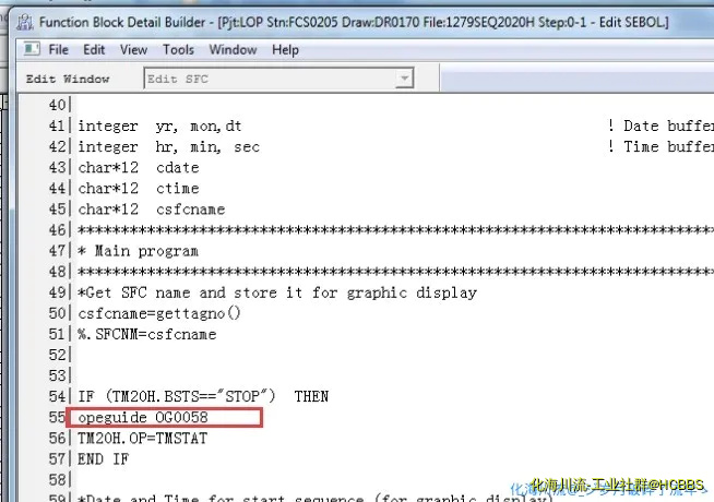

[求助] 请问横河CS3000组态设置OG后,如何使用?小白求助

OG是要用事件触发的,你可以在ST16或LC64中触发

_ジ岁月破碎了流年ゝ楼主 VIP会员 VIP会员 | 显示全部楼层       最后访问IP山东省
像这种opeguide OG0058 该如何设置呢,没找到在哪设置的

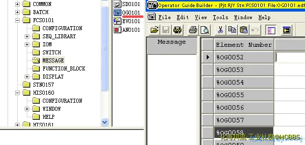

发表于 2020-7-31 15:27:10
jlshnlhjVIP会员 VIP会员 | 显示全部楼层       最后访问IP江苏省
在此设置,见图。
jlshnlhj 发表于 2020-8-1 09:54
在此设置,见图。
设置之后OG之后,opeguide OG0058提示错误,是不是哪里少操作了
IF (HS005.MV03==1) THEN
     opeguide OG0058
     %.BSTS = "STOP"
END IF
     opeguid ...
应该是%OG0058。见上截图。Element Number是:"%OGxxxx"
发表于 2020-8-2 16:35:56
%OG是操作知道,类似于message的用法 ,当事件触发以后可以触发一个信息,让操作员知道该怎么操作
