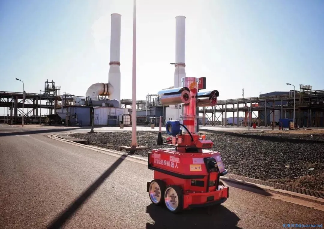

案例四:
  唐山LNG接收站自主研发的国内首台LNG接收站智能巡检机器人正式上线,大伙都称呼它为“瓦力”,因为从外观上看,特别像电影《机器人总动员》里面的“瓦力”。
    “瓦力”机身本体具有三层安全防护,达到ⅡCT4防爆标准,机身搭载了360°感知、3D感知图像计算等多个感知融合,作为它在站内安全行驶的重要保障。接收站“瓦力”的工作能力当然也不能差。首先,它会“听”,每次巡检时会录制设备运行的声音,通过声谱AI学习并判别出设备是否运行正常;其次,它会“看”,巡检时会通过搭载的AI识别功能可以精准识别设备的仪表、阀门、液位等参数;最后,它还会“闻”,通过自身所搭载的激光测可燃气体泄漏,可以实时地扫描法兰面周边是否有天然气泄漏,并作出预警。
发表于 2022-1-27 12:14:23
“瓦力”在进入工作模式后,会将所有的数据信息、图像信息都实时传输回中央控制室,在遇到危险时也会第一时间向DCS发出警报,从而实现与接收站中控室的内操进行人机互动。  详情 回复 发表于 2022-1-27 12:15

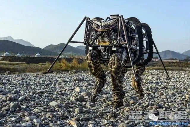

还是大狗式的比较适用吧,轮式的适应场景偏少。
发表于 2022-1-27 15:42:37
"大狗式巡检机器人"我还没有找到案例,找到分享出来。  详情 回复 发表于 2022-1-27 16:11
"大狗式巡检机器人"化工案例我还没有找到,主要都是些**上的案例,找到分享出来。
发表于 2022-1-27 16:11:12
期待早日军转民。  详情 回复 发表于 2022-1-27 17:30
期待早日军转民。
发表于 2022-1-27 17:30:04

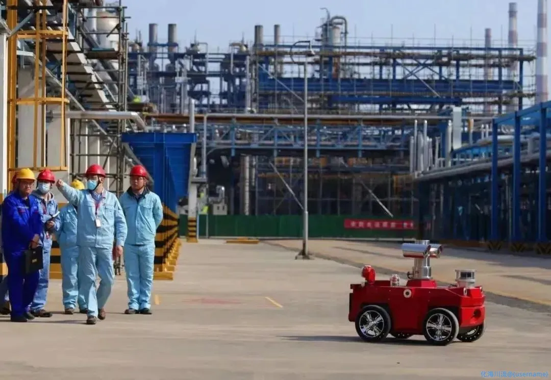

案例5
      中石化扬子石化智能机器人巡检系统项目,机器小车可对多个装置进行测温、表计读取、泄漏检测等工作,**提高了巡视频率和人力资源利用率,结合动态环境监控系统,形成“动环监控系统+智能机器人+专业运维人员”相结合的三道安全防线。
