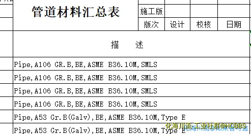

这些代号代表了钢管的哪些信息?有相应的规范吗,请各位大佬讨论

我的名片AA舜卿金属VIP会员 VIP会员 | 显示全部楼层       最后访问IP山东省
美标无缝钢管标准ASME B36.1M,钢级牌号A106 GR.B     坡口BE    镀锌Galv
美标常见管道
如需购买可以联系我
发表于 2020-7-27 09:25:13

知来者可追楼主 VIP会员 VIP会员 | 显示全部楼层       最后访问IP四川省
谢谢
发表于 2020-7-28 08:48:49
美标常见管道
如需购买可以联 ...
不只是管道,还有阀门,法兰,螺纹/螺母这些

已绑手机   ★悬赏任务→ 发悬赏(0)  承接(0/1)
管子,材质牌号,连接形式,执行标准,无缝钢管
发表于 2020-7-29 19:30:09
沙漠里的游鱼 + 3 热心助人
管道,A106高温用碳钢管道规格,坡口端,无缝钢管标准36.10M
发表于 2020-7-30 05:36:29
沙漠里的游鱼 + 3 热心助人
sail912VIP会员 VIP会员 | 显示全部楼层       最后访问IP陕西省
美标常见管道
