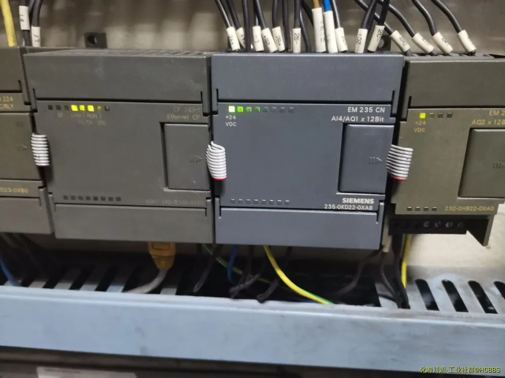

今天遇到一个难题,就是西门子的su200ai模块,有一个通道是接流量计的,电脑显示流量波动很大,但现场流量计很稳定,测电流也是很稳定,用电脑查看程序确实在波动,滤波等设置都没问题,信号发生器打信号就波动小点,接地重新接线好了,m端对地等等,就是解决不了显示波动的问题,最后叫模块也换了,还是这样,哪位大神遇到过这种情况啊,可以指导指导一下吗?拜托了

流量计接地,换屏蔽双绞线,加个隔离栅等等

信号发生器是从现场一次表处送的信号吗?有安全栅吗?

线路干扰引起的。楼上几位介绍了方法。

仪表线是不是没有屏蔽层,要单端接地

sxj18926613001楼主 VIP会员 VIP会员 | 显示全部楼层       最后访问IP广东省
alasnow 发表于 2020-07-24 13:25
仪表线是不是没有屏蔽层,要单端接地
有的,
直接通道打得,现场也打过,都一样波动,现在就差电源线路没换了,停机重新拉一条仪表电源试试
都有

如果配电柜里面有变频器,加滤波  详情 回复 发表于 2020-7-25 11:02
如果配电柜里面有变频器,加滤波

电源线是否屏蔽,或现场有高中频设备干扰或其他设备电源干扰。我个人认为还是传输通道问题。

我们以前也遇到过,
4个模拟量输入通道,不用的,一定要短接,不能空着
阿超syc62100 发表于 2020-07-25 12:02
我们以前也遇到过,<br />4个模拟量输入通道,不用的,一定要短接,不能空着
没用的通道都已经短接了m端了
lixinji 发表于 2020-07-25 11:02
如果配电柜里面有变频器,加滤波
加了隔离模块还是那样

这些措施都做了,还是波动,只能怀疑流量计的4-20mA变送模块不稳定,可以用电流表,实际测测输出的mA电流?可能跟PLC、电源都没有关系呀。  详情 回复 发表于 2020-7-27 18:20
阿超syc62100VIP会员 VIP会员 | 显示全部楼层       最后访问IP河南省
sxj18926613001 发表于 2020-7-27 12:39
加了隔离模块还是那样

还是来源于干扰造成,你还在测试吗?找个备件在机柜位置给信号试试如果故障长期存在是不是组态还有问题??
这些都是确定没问题的,我是直接在通道上用信号发生器发信号的,一样波动
准备停机后,把电源改到仪表ups上去试试,故障很长时间了,之前不怎么看,组态应该没问题

把其它信号都断开,看看是否是信号干扰的。

是这个模块上所有的输入信号都波动吗?
