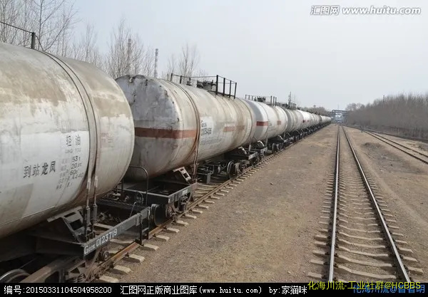

简介--本帖最后由 智者明 于 2020-7-19 10:24 编辑 常规的洗罐工艺是“先洗后蒸”,即:工人先入罐清理、抽吸残存油垢、物料,再用蒸汽吹扫,最后再入罐用洗涤剂清洗干净。这是操作手册上的标准操作流程,各单位都在沿 ...-登录查看全文
发表于 2020-7-19 10:22:51
但是,茂名石化铁运分部工业站洗罐工艺主管邓江维发现,由于轻油(汽油、柴油、煤油等)挥发性强、可以溶解油污等物质,轻油底的槽罐,大部分没有残留油泥、油迹。如果用“先洗后蒸”工艺,不仅浪费水、浪费蒸汽,而  详情 回复 发表于 2020-7-19 10:32

简介--经过反复思考、试验,他决定修订汽油底罐车洗罐工艺流程:洗前先进行预检判断,如果没有明显残留油泥、油迹的,直接用蒸汽吹扫,然后入罐用洗涤剂清洗干净,也就是“先蒸后洗”。 ...-登录查看全文
发表于 2020-7-19 10:34:50
洗罐工艺改变后,洗1辆汽油底槽车可少用1吨水、0.3吨蒸汽,平均每年按洗4000辆计,一年可以节省用水、蒸汽费用24万多元。  详情 回复 发表于 2020-7-19 10:35
