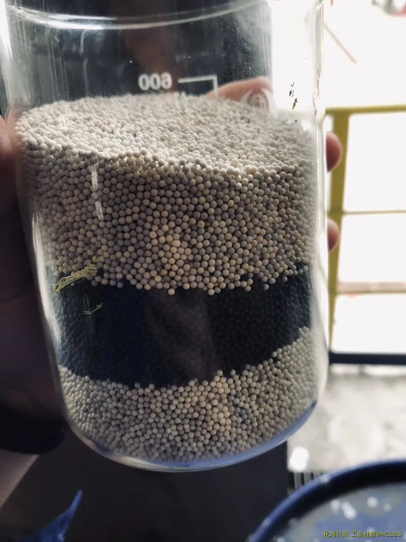

重整催化剂颜色发粉色什么原因

有图片吗?

催化剂中毒过么

上个图片瞅瞅

氯氧化效果不太好

202007/20/ed7e489613a32a82d6b7517c6ba13126.webp
Yin1996楼主 VIP会员 VIP会员 | 显示全部楼层       最后访问IP山东省
海川小学1年  |  头衔:  【连续重整技术工程师】
发表于 2020-7-20 14:12:10
202007/20/1a9a0049823a862a9a502c7de6ceb372.webp
你这是灰剂,催化剂氢铂比低的表现,最主要是因为氧氯化操作不好!  详情 回复 发表于 2020-7-21 15:29
有加新剂吗?催化剂的化验分析数据有问题吗?  详情 回复 发表于 2020-7-20 20:43

应该是分散度的问题!
