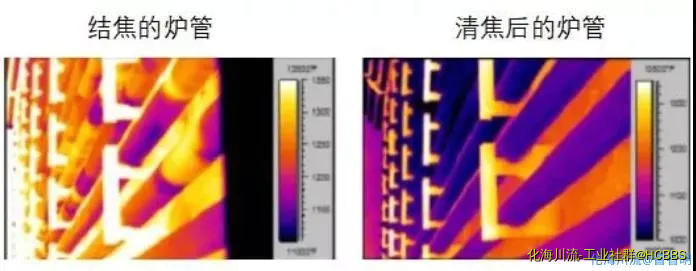

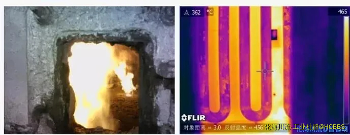

使用加热炉炉管检测红外热像仪对全厂加热炉进行定期检测,可检测加热炉炉管运行故障,保障加热炉长期稳定运行。
案例二:
       加热炉在运行过程中,常常因为燃烧状况不好,使得炉管受热不均,局部出现超温情况,长时间运行在超温状态,将会导致炉管结焦、材质裂化、鼓胀变形甚至爆管。用红外的方法检测结焦既直观又方便。如何准确掌握加热炉炉管温度场变化情况,一直是操作人员关注的问题。传统方法是在炉膛和炉管的不同部位安装热电偶,通过热电偶的指示值加以调节加热炉运行参数,但热电偶在高温炉膛环境中极易损坏或飘移,而且只能反映局部温度情况。红外检测技术是一种较好的炉膛内的温度场监测手段。
发表于 2020-7-28 15:53:26
