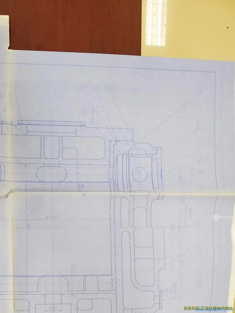

氮气往复式压缩机一台,活塞环磨损后出现拉缸情况,已进行扩缸处理(扩径5mm),目前用的活塞环用不到一个月任由严重磨损情况。有的说是活塞头过沉导致,也有说活塞环材质不行。有遇到过类似情况的没?想进行改造重新设计气缸缸套和活塞环。

没有支撑环?
发表于 2020-7-10 12:43:53
有,用不了一个月  详情 回复 发表于 2020-7-10 17:47
旗木九九开楼主 VIP会员 VIP会员 | 显示全部楼层       最后访问IP山东省
有,用不了一个月

机组运行多长时间了,是新机组就出现这种情况吗?考虑一下支撑环的装配是不是符合间隙要求;
发表于 2020-7-11 12:17:52
考虑是活塞环材质的问题

影响活塞环和支撑环的使用寿命的原因很多,有材质原因,有结构原因,也有工艺原因。主要看首先的磨损出现在什么时间段,什么位置。如果在正常工作100小时后出现的状况,排气量下降,温度提高,那么很有可能是活塞环磨损造成的,这个时候可以考虑调整活塞环、支撑环与槽的间隙,以及活塞环的材质。

都拉缸了,都是排气温度和压力都没变化,所以没发现
发表于 2020-10-30 07:49:43
