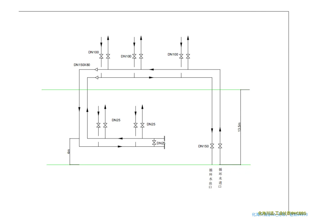

感觉循环水这个布置有问题。
又说不出所以然。
高层为设备用水。
低层为泵用水。

有些不合理,但可以使用的。两个DN25泵用水完全可以在设备用水之前的总管上接(从4米层接),没必要绕一圈再接,另外3个设备用户都DN100,总管DN150是否小点。

我觉得,4米层的回水,流动性会很差,毕竟回去还要爬13.5米高度,是否会影响到泵的冷却效果?

会的!同意6楼给的意见,节约管道(4米层母管不用做那么粗),节约电耗(循环泵)。  发表于 2020-7-14 16:37

要想达到看起来就很舒服的状态,只能把各设备的情况都带进去做水力计算分析。但这种小系统估计也懒得花这力气。效果好不好全靠阀门调呗,超量的管路就把阀门憋一憋,量不足的就把阀门开大呗。

泵的用水从4米高总接,回水也是回4米层。
你通过各点压力分析就清楚了

这个设计只是用户的一部分而已,现在的大部分用于设备冷却系统的水系统,都是有压回水的。要整体的了解整体供水系统原理。这与设备的实际需要,及泵的扬程都是要考虑的因素。

感觉泵用水是不是从主管道横向直接过来,另外我也觉得150主管道细了点。200的合适

能正常用就说明没什么问题,至于管径,估计有一些你没表示出来,布置嘛,一百个人给你一百个答案。

有一种说法,4米层如果采用分支,可能在操作的过程中就抢量,导致上层13.6米用水量供不上去,这在生产中很是切忌的。你觉得呢?

啊啊,不可能的,一定要通过压力分析作为依据,不要听说。除非你的总管流量和压力不够。
