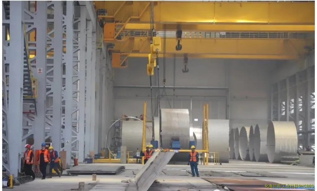

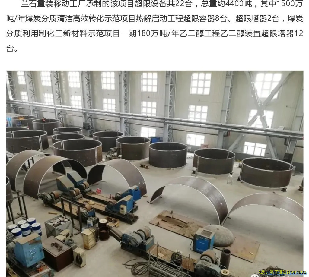

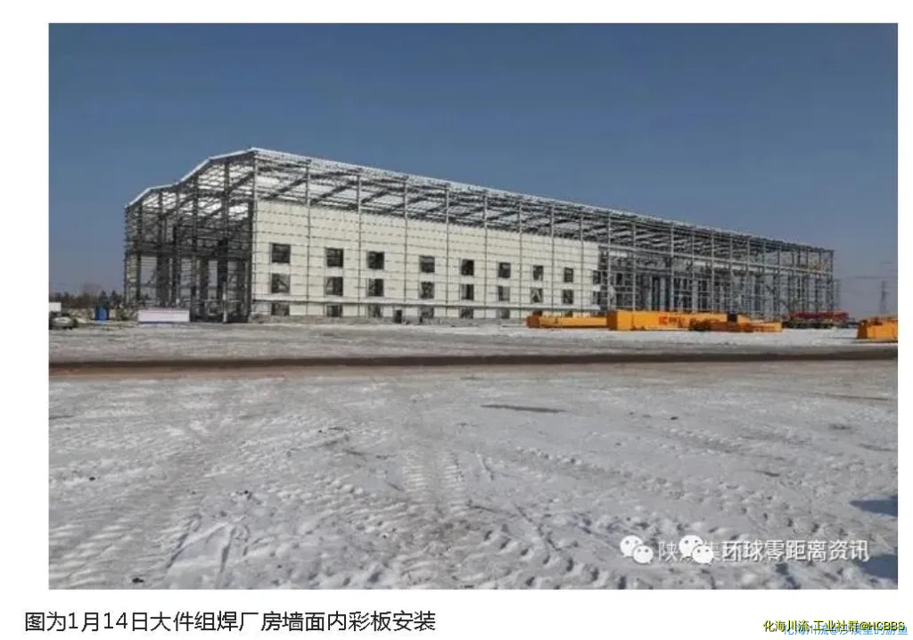

厉害了,现场制造基础设施投入不少啊!

这个应该是整个项目通盘考虑了的
看样子是永久设施
以后还可以用的
@RedLee_ZZHI @智者明 @wx_拉小提琴的C先生3288
发表于 2020-7-3 14:44:15
为业主方点赞!  详情 回复 发表于 2020-7-6 09:33
现在不少大项目都采取这种模式,将现场制造车间与永久设施(维修车间、仓库)结合,以解决长周期制造工期紧张、长距离运输限制等问题。  详情 回复 发表于 2020-7-3 19:23

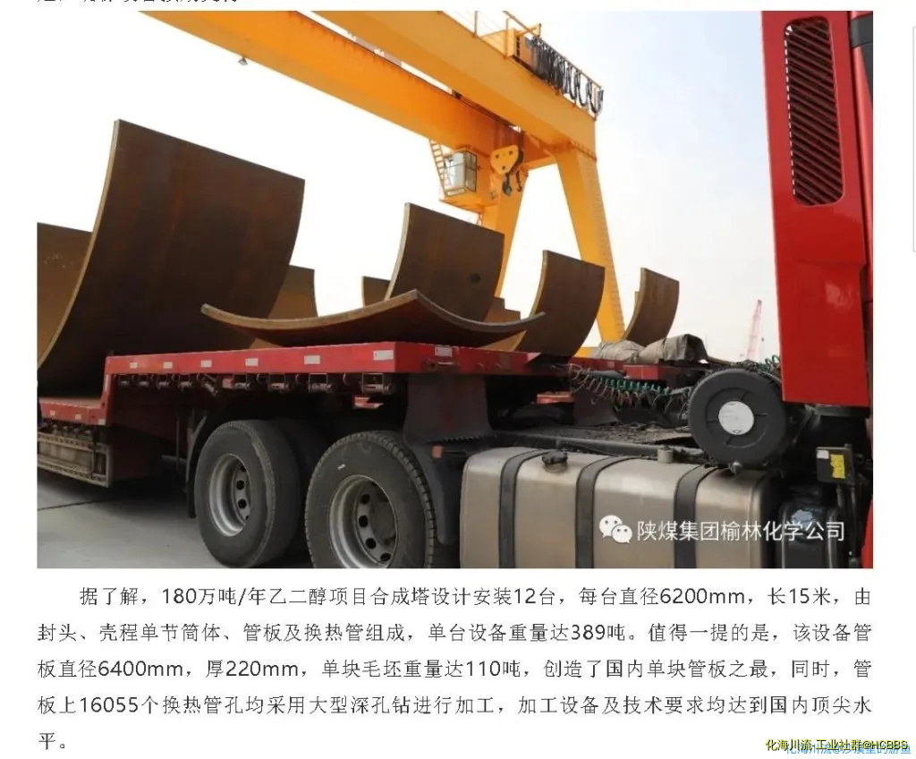

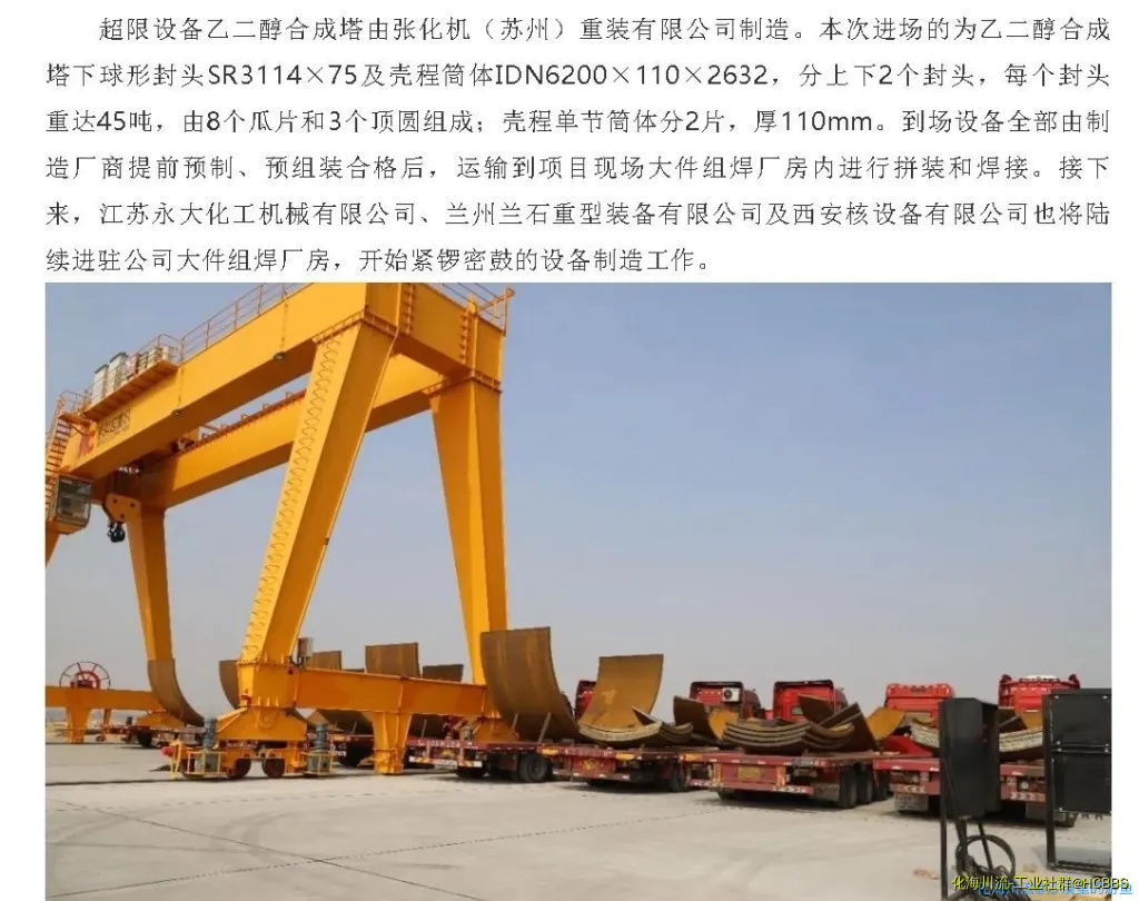

超大型设备如果在制造厂制造,将来运输会十分困难,费用巨大,即时分部件运输也非易事,通过的桥涵限高、承载力限制,,,,,并且个别大型筒状容器长时间颠簸容易变形。
制造厂移师用户附近制造,解决了以上困难,这是好主意。

里面设备很多,还有一个很大的整体热处理炉子,看样子是电加热,设备比较齐全
