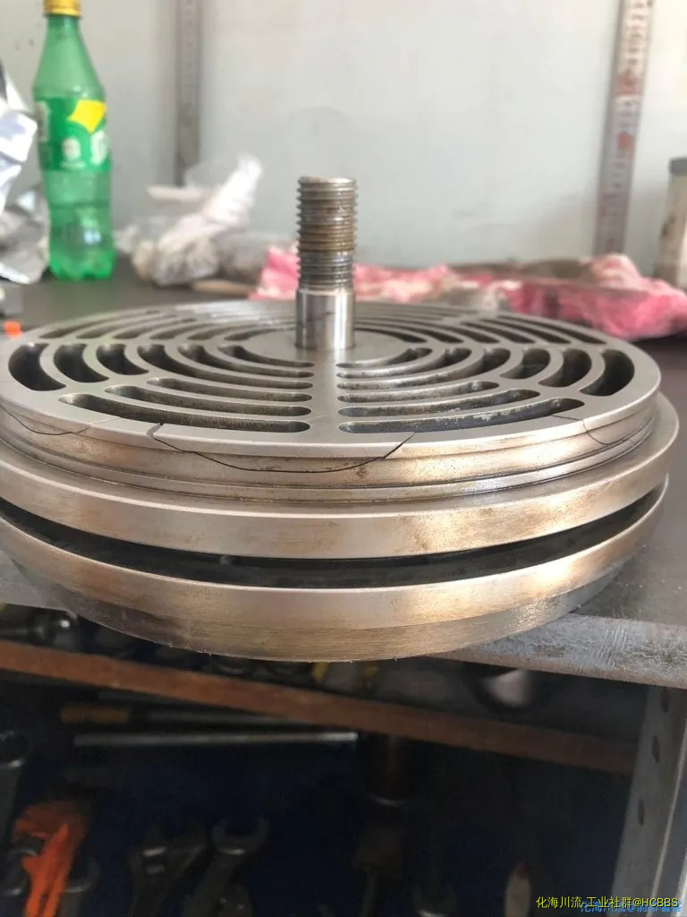

[讨论] 此气阀阀体损坏原因分析
2.5K |10

此阀为进气阀
发表于 2020-6-26 19:35:48
原因很多吧,具体你们自己也需要分析下,以下供参考:
1、使用工况未符合材质需要的范围内,特别是操作极端情况的大幅度变动对材质的损伤。
2、进气阀材质本身的原因,如果是单一出现此类问题,需要从材质和安装等方面予以分析。
3、使用是否超年限。
个人观点,仅供参考,如有不妥之处,见谅!

材质问题应该是主要的(个人观点)

1理化分析下、硬度打一下。2罕见。

介质,和你的材料

检查气阀材质,如同一级气阀相同材质无损坏,检查安装问题,阀片没有问题的话,那就检查阀架顶丝有无松动,有无运行中受气体压力波动气阀撞击阀架

刚装上的时候,运行有没有异响?
气门压桶、压盖是不是和气门间隙大?压缩比有没有超设计?
