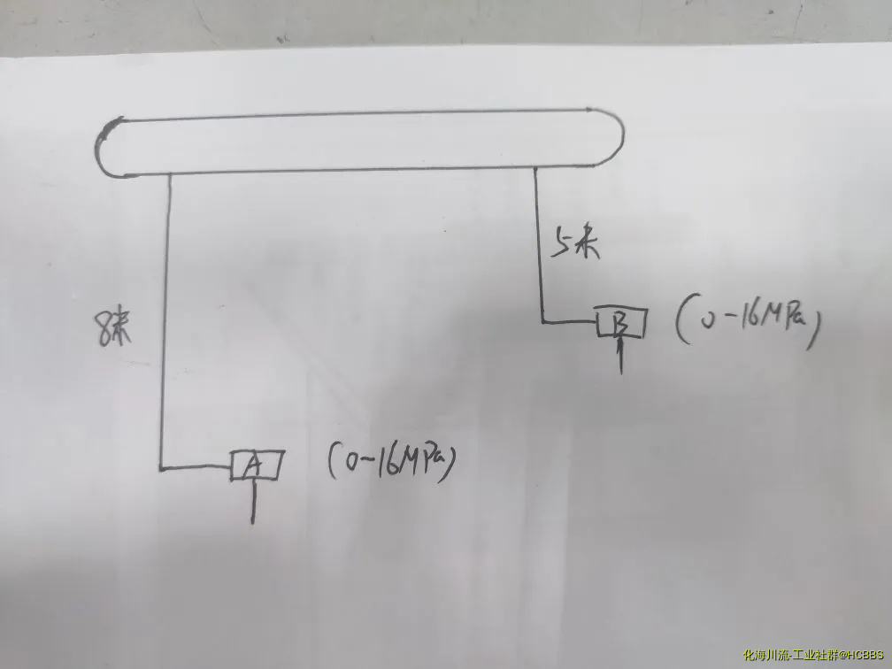

同一管道上取两个压力点,压力变送器安装位置不同,如图所示,量程设置应该不一样吧,变送器A要减去高度差吗?

你说的这个跟量程没关系。你都写0-16MPa。管道内部是什么介质?

水啊,测量有误差吗?

高度差的一点压力一般可以忽略不计。与量程的关系跟没有多少了。

量程不变,可做零点迁移。

      高度差形成的压力相对于压力变送器量程太小了,完全可以忽略不计。除非你的变送器精度很高,且灵敏度也很高,测量出来才会有差异,如果要求很高,就可以做零点迁移把这个影响消除掉。

做个零点迁移好了

压力测量范围是1~16MPa,测量管高度差3m,被测介质是水,附加压力为3mH2O,大约折合约为0.0019MPa,比仪表的允许误差还小,可忽略不计。

考虑问题很细,确实存在高度差,既然是水就减去这一段水的压力。

精确测量要考虑安装高度带来的附加误差

压力变送器就算取0.075的精度:允许误差也是0.012MPa

用EJA差压变送器没问题,智能芯片都会帮你筛选有效数据的
